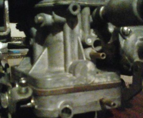

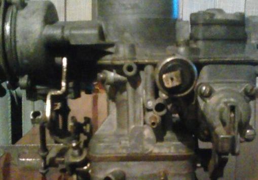

Камрады, у кого стоит такой карбюратор подскажите, пожалуйста.
Т.к мой 2В4 накрылся медным ВАЗ, решил поставить DIDTA, но после его внимательного осмотра и изучения камасутры, обнаружил отсутствие винта количества. Там, где он должен стоять, ничего нет.
Вопрос такой: как его регулировать?

дублирующий винт на приводе дроссельной заслонки, фото2 ,он виден. но парадокс , первый раз вижу такое, что бы не было винта количества!!!! :shock:

на первой фотке , на нижней части карба винт качества, рядом вакумной прубкой..... но первый раз вижу такой карб....... пип........!!!!!

Всем спасибо! Разобрался. Оказывается на некоторых карбюраторах, установленных на BMW, нет этого винта. Вместо него внутри стоит жиклёр неизменяемого сечения. А обороты регулируются упорным винтом дроссельной заслонки первой камеры.
Подскажите мне ещё, как подключены вакуумные шлаги на этом карбюраторе. И выложите фото, где видно, как присоединён трос газа, т.к. впускной коллектор мне достался в разобранном состоянии.
