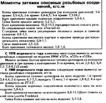

ДОброго времени суток! подскажите если кому не трудно момент затяжки крышек коренных и шатунных болтов... Двигатель М30... В книге нету, в инете токо на М20 вижу! Заранее Благодарен!

http://www.bmwclub.ua/mech_notes/docs/1501.html
только зарегестрируйся на сайте

блин это так дофига делов... темболее у меня не безлимит... а у М20 такойже момент?

Сообщение alex_day » 30 янв 2008, 22:49
скачал, смотрю

Сообщение alex_day » 30 янв 2008, 22:58
смотри сам

Сообщение Funk » 30 янв 2008, 23:04
Огромное спасибо )
