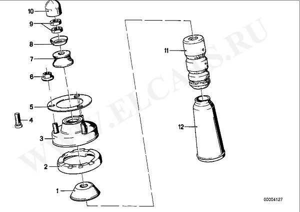

вот из каких деталей состоит стойка?
http://cgi.ebay.de/BMW-3er-E21-Stossdae ... dZViewItem
пружина, аммо, верхняя чашка опоры... всё? больше ничо нету тама?

Да. на фотке все в сборе.
кстати. рекомендую заднюю подвеску от е28. будет чуть повыше и пожеще. Для установки нада поставить опорник от е21 на аммо от е28. В нижней части чуть болгаркой чиркнуть. Тама увидишь.
Реально от е21 не выдерживает никакого сравнения. тама и сам амортик в 2 раза толще. и пружина.

Болгаркой нужно подпилить выступ где болт вставляется. у е28 он на полсантиметра длиннее. сама трубка. Нехрен там опасатся. Зато подвеска будет как подвеска. а то родная ваще дерьмо:(

я поставил каябу- само амммо раза в два толще родного и пружины усиленные (вот есть сильное подозрение что они все таки от е28 а не от е21 как мне сказали) - получилось высоковато, пришлось укоротить на полтора витка, зато поведение на дороге -вещь.
Единственное что до сих пор не поменял - это резинометаллические шарниры в заднем опорники (пришли только вчера). Кстати кто их менял? их тупо мажешь чем нибудь вроде мыла и вдавливаешь, или есть ньюансы?

а от е28 пружины жестче - соответственно улучшается управляемость, только их резать надо чтобы опустить в норму

+1 от е28 пружина длиннее на один виток. Просто помню много тем с колхозом поднятия машины ибо дороги плохие, то это будет идеальный вариант. Подрезать виток ничего сложного. Ровно 1 движение болгаркой:)) Резать луче верхний. там резина толще и чашка визуально крепче.
alex_day что именно за шарниры? пакаж на схеме.

деталь 7

Тама ничо даже смазывать не нада. Открутишь гайку(гимарой тот еще, и не забудь сначала пружины стянуть съемниками:)) ) и остальное все рукой снимается. ставится точно так же.

фиг. уж я то заднюю сттойку с закрытыми глазами на время разобрать могу. Деталь 7 запрессовывается в 3 и усилие неслабое, посмотри внимательно на рисунок. она нарисована неправильно. этот шарнирчик входит снизу и в него входит стойка и гайками притягивается как раз к нему

Ну я свои разбирал когда переделывал. все снялось без проблем. сейчас на стойке стоит чашка от е21. сама стойка е28. начинка сборная солянка:)
