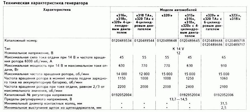

прочитал статью... там написано что генератор менять нужно тоже, это обязательно или просто желательно?

Стандартный генератор 45А, инжекторный - 80А... На карбовом просто не будет зарядки аккума. .Обязательно это или нет - решай сам..

разве на м20 45?? а не 65?

23-ий писал(а):разве на м20 45?? а не 65?
на м20 меньше чем на м10
На всех карбовых, которые видел - 45А...

генератор не менял, ограничился заменой одного подшипника, щеток(ВАЗ), и регулятора напряжения (маде ин руссия). усе работает, проблем вроде нет. аккум - Варта 55 Ач в багажнике.

М20 с 65 А/ч
Сообщение 23-ий » 04 фев 2008, 12:52
ну да) так шо я прально удивлялся))

Антон Самарский писал(а):М20 с 65 А/ч
Не А/ч, а А.
У меня без проблем работает L-Jetronic. Гену не менял и не трогал.

у меня на генераторе от к-джета мотроник работает.

Антон Самарский писал(а):у меня на генераторе от к-джета мотроник работает
оба инжекторы
на к-джете 55 А - чеб не работать то

Генератор нет смысла менять
318 была
