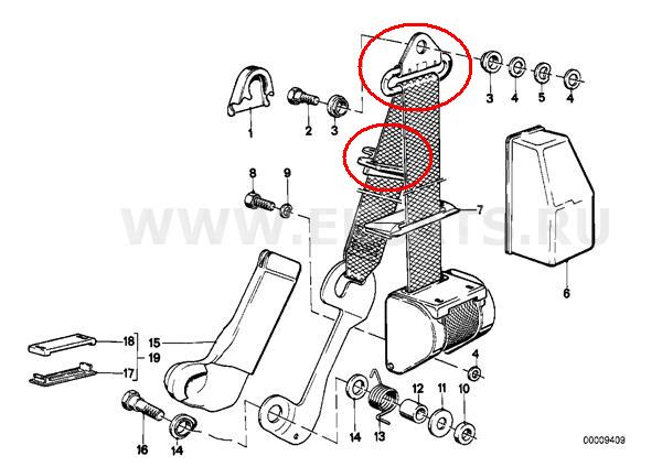

Сообщение Mazzay » 20 мар 2008, 11:09
Требуется заменить выделенные элементы. Как?

Сообщение Mazzay » 20 мар 2008, 12:50
Спрошу по-другому. Кто-нибудь разбирал инерционный механизм? А то у меня не работает: ремень не защёлкивается, когда его резко дёргаешь. ((((
Это реально исправить?

Сообщение Shark-E21 » 20 мар 2008, 13:43
В такой ситуации просто сменил всё сразу - в смысле, весь механизм с ремнём и т.п.

Shark-E21 писал(а):В такой ситуации просто сменил всё сразу - в смысле, весь механизм с ремнём и т.п.
Я и взял на разборе весь ремень в сборе. Но обозначенные элементы на нём покоцаные. А на том, что у меня стоит, всё в отличном состоянии, но не работает инерционный механизм. ((((((

Сообщение Han Solo » 20 мар 2008, 14:29
а он у тебя правильно стоит ? если угол не тот то он и работать не будет .фиксатор совпадает?

Сообщение Mazzay » 20 мар 2008, 14:31
ХЗ, не разбирал ещё. А как он может неправильно стоять?

Сообщение Han Solo » 20 мар 2008, 14:40
Mazzay писал(а):
Vaganov Sergei писал(а):
Mazzay писал(а):Я и взял на разборе весь ремень в сборе. Но обозначенные элементы на нём покоцаные. А на том, что у меня стоит, всё в отличном состоянии, но не работает инерционный механизм. ((((((
ну всмысле механизм должен быть ориентирован правильно .т.е в "руках" он работать не будет

Сообщение Mazzay » 20 мар 2008, 14:46
Vaganov Sergei писал(а):ну всмысле механизм должен быть ориентирован правильно .т.е в "руках" он работать не будет
Вновь приобретённый при правильной ориентации работает и в руках. А тот, что установлен – не работает.

Сообщение glyuck » 20 мар 2008, 16:06
Я один раз попробовал разобрать , лучше распори сам ремень у основания и поменяй эти штучки . Механизм ели разобрал , а собрать не получилось :)

Сообщение Mazzay » 20 мар 2008, 16:07
glyuck писал(а):Я один раз попробовал разобрать , лучше распори сам ремень у основания и поменяй эти штучки . Механизм ели разобрал , а собрать не получилось :)
Вот и я этого боюсь. :roll:
Кто ещё разбирал?
Хотя, мне терять нечего. Ремней, всё равно, два.

Сообщение bambucha » 20 мар 2008, 19:50
Ну распори ремень у основания , потом просто прострочи машинкой и вопрос решен . Я себе так сделал , фиг отличишь

Сообщение Константин » 20 мар 2008, 20:26
Я разбирал инерционный механизм. Теперь он не работает. Лучше распори ремень, ребята правильно говорят.

Сообщение Mazzay » 21 мар 2008, 09:17
Один хрен распарывать. Обнаружил, что ремень правый. А ставить надо на левую сторону. Нижнее металлическое плечо всё равно менять. Тут без распарывания никак.
P.S. Вот пружинки №13 рука никак не поднимается заказать. (((

Сообщение Shark-E21 » 22 мар 2008, 08:42
Я пружинки заказал, поставил.. прикольно, когда эта хреновина сама обратно убирается...
