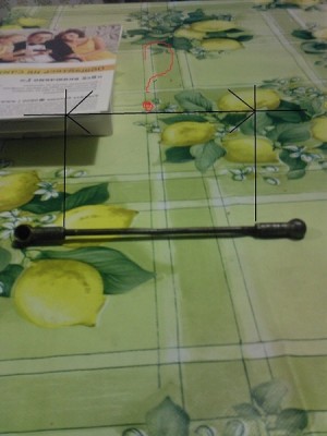

- Сколько сантиметров должно быть от гайки до гайки?
Всем привет проблема в следуюшем когда заводится набирает 3000 оборотов потом начинает глохнуть если прогозавать то получится тоже самое! в чем может быть проблема?? и следуюший момент как отлегулировать заслонки и есть ли у кого зазоры для регулировки?? зарание большое спасибо!

Привет! Расстояния этого не знаю. Это просто соединительная тяга от сектора троса газа до рычага заслонки. Просто регулируй так, чтобы при нажатии на педаль газа дроссельные заслонки в обеих камерах на прогретом двигателе полностью открывались. Ну, и соответственно, при возврате рычаг заслонки возвращался и ложился на регулировочный болт вакуумного сервопривода дросеельной заслонки. Если очень надо, завтра на своей промеряю, отпишу.

спосибо ! я тебя понил! ну если тебя незатруднит та померь растояние!

Прмерял, 110-112 мм (11-11,2 см). Точнее не могу из-за изогнутости самой ентой тяги!
