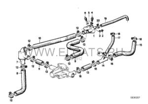

была такая проблема,заклинивший открытым термостат,машина по трассе на ходу остывала иногда до синей зоны почти с печкой,поменял термостат,взял Wahler поставил его по образу как стоит у товарища в е30,теперь происходит следующее:нижний патрубок радиатора всегда холодный,машина в пробках на холостых начинает греться,температура почти до второго после середины деления доходит,включаю печку и температура падает до рабочей,по трассе температура стоит точно в середине,машина греется ну очень долго по утрам,мои подозрения что я не правильно поставил термостат,как он должен стоять,подскажите

Смотри на рисунке, колено сверху, прямо в низ.

ок,спасибо,а термостаты все одинаково ставятся?просто мой старый термостат стоял по другому

когда разгребаеш чужой колхоз можно поставить даже тремя способами,мой термостат новый из магазина,стрелка на нем мне не говорит ни о чем о применении ее к машине,еще раз повторюсь,термостат стоявший на моей машине стоял иначе чем стоит сейчас мой,следовательно уже два способа его установки возможны,радиатор родной,пробка новая,система герметичная,температура на трассе стабильно рабочая,следовательно что-то ее все же регулирует,вот это мне и непонятно,завтра сверюсь со схемой что привел мне выше человек,если кто-то знает,есть ли термостаты для м10 с другой схемой включения прошу подсказать как бывает по другому

спасибо,буду раскошмаривать,посмотрел сегодня,стоит так же как на фото,по поводу чистоты системы на сколько видно чисто в патрубках и в радиаторе,и блин со старым термостатом наоборот ведь замерзала,значит радиатор охлаждает машину,может правда на помпе уже крыльчатки нет,вот и нет циркуляции нормальной,но опять же через печку остывает мотор до рабочей температуры очень быстро,может просто попробовать купить еще один термостат,мог я с температурой сработки ошибиться?
