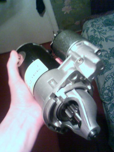

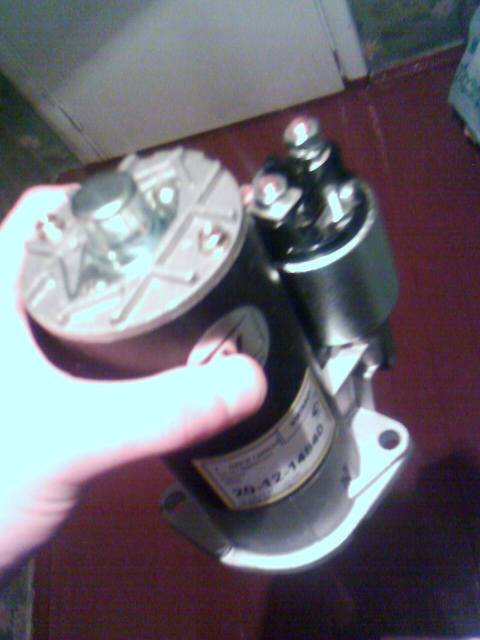

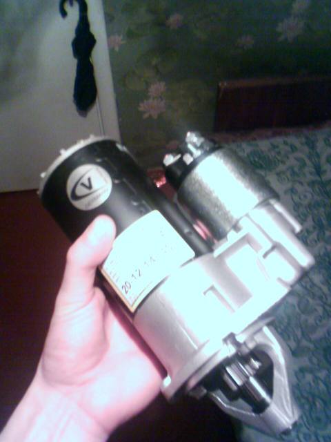

Стартер Vemo. 150 бачел. 1.4квт. Лёгкий и маленький. Работает тихо, крутит как сумасшедший.

написал бы что он планетарный , это его основное преимущество..

godz320 писал(а):написал бы что он планетарный , это его основное преимущество..
:lol:
Напомни в чем :roll:

у него крутящий момент больше.. преимущество зимой
добавлю:при меньших размерах ! моторчика и меньшем потреблении получаем больший крутящий момент за счет редуктора
Тут непонятно они ведь увеличили мощность (скорее всего за счёт скорости -на это указывает уменьшение габаритов) и на выходе стартера увеличили момент за счёт редуктора , так что надо аккумулятор "помощнее" т.к. стартер стал ******** больше и частота вращения осталась прежней
