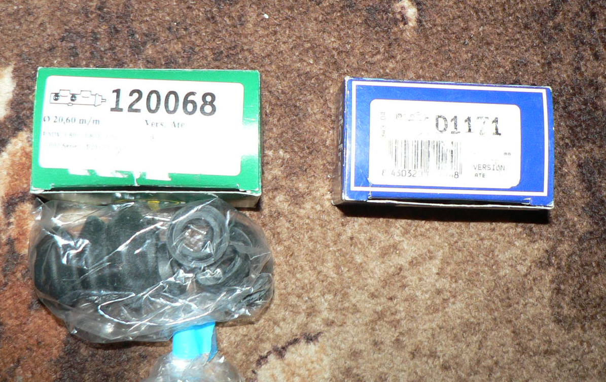

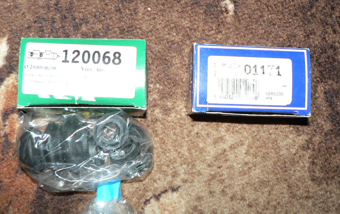

Re: вакумник
Только в этих комплектах есть все нужные прокладки и поршня. при условие ,что это АТЕ
Многие не знают и покупают d1164 и потом говорят ,что подтекает ... в d1164 нет одной важной прокладке
добавлю еще комплект D1123 тот что нужен . там есть все резиночки и для штока тоже
Re: вакумник
Я скопировал этот номер их архива своих заказов, все отлично перебралось и прекрасно работает
Добавлено спустя 1 минуту 31 секунду:
Ааа, резинки, в которые бачек вставляются не подошли. Остальные были все.
