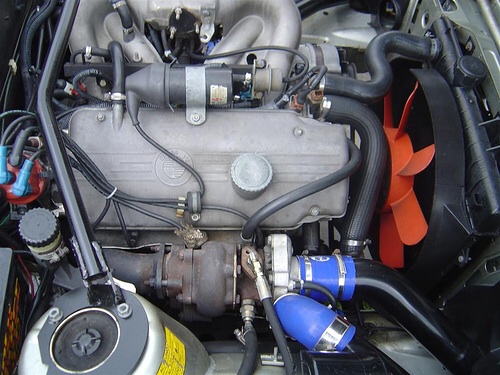

Не спеша ищу турбокомплект для М10 мотора. Возможно готовый низ с навесным, либо готовый мотор в полном комплекте за адекватные деньги. Или же все по частям, турбоколлектор, впускной кол.. и прочее.. В общем предлагайте что есть, а там обсудим)))

есть в принципе мотор м10в20, турба лучше чем этот старый допотопный гарретт т3 на фото. тд04-16г со стихи, форсы эво8. управление январь 5.1 на расходомере. Пайпинги, кулер, блоу оф, даунпайп, драйвер форсунок, моторная коса со всеми датчиками высокопроизводительный топливный насос в комплекте. короче свап комплект.

У мен вообще М10б16 точенный "не мной" в 1.8. Фото в начале поста, просто слита из интернета тут нет никакой привязки ни к чему.
