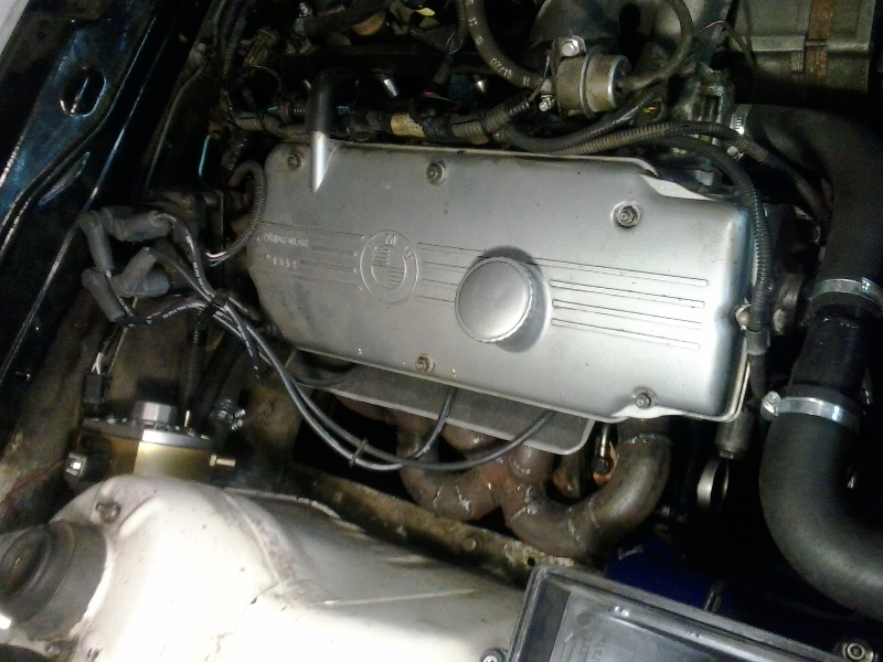

м10 турбо
28 гарик и не только на м10 чудесно встаёт под нижнее расположение,но только в е21, в е30 мешают ланжероны.Результатом был доволен,дул 1 бар в сток 250 пони хватало с лихвой.

м10 турбо
Степень сжатия уменьшалась? Откуда данные по получившейся мощности?

м10 турбо
Раскажи как двигло под турбо готовил, интересно же, у меня м20, но почитать интересно, раз самому пока не доступно.так то вкурсе про прокладку гбц, шриковские вкусности и прочеие радости)
Отправлено спустя 3 минуты 21 секунду:
Вапще как идея появилась старичка взбодрить, чисто случайно машина с м10 и свободная турбина нашли себя или это что то целеноправленно было . В интернетах я раз видел, там где та в южных краях европы кто то отлично восстановил е21 и вроде как тоже м10 турбо присутствовпл, красная е21

м10 турбо
http://bimmer.com.ua/forum/viewtopic.php?f=14&t=259 На досуге почитаете,только на украинском ,в основном там всё понятно.
