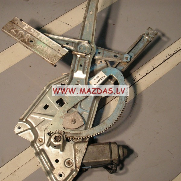

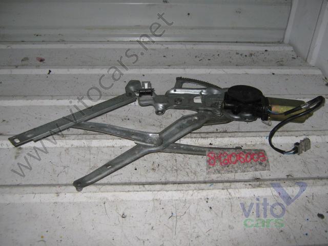

Как думаете, лучше брать от е34 или е36 купе?
ВЕТврач
GrifIN
Сообщения: 453
Откуда: Kyiv
Re: Модель для сборки (Эл. Стеклоподъемники е-21)
Сообщение GrifIN » 02 фев 2013, 22:29
Я бы взял с Е39 задней двери
chelby5
Сообщения: 2354
Откуда: Украина, Запорожье
Поблагодарили: 21 раз
Сообщение chelby5 » 02 фев 2013, 22:49
Юра, думаю такого типа стеклоподъемники нам точно не подойдут. Вопервых большее сткло, вовторых-сторона одного края корче в два раза другой, что ведет к перекосу в отличии от задних. СП в форме ножниц больше подходят.
Понятно, что разница от е34 и е36 купе только в размерах и все же...
ВЕТврач
GrifIN
Сообщения: 453
Откуда: Kyiv
Сообщение GrifIN » 04 фев 2013, 02:00
Сережа, я в основном ориентировался на вес стекла. Обычное стекло E39 действительно легче нашего, но есть стекло пакет и его вес чуть больше, наше 3.860 кг а от E39 4.328 кг. По конструкции они получаются аналогичны нашим электрическим, которые ранее предлагались на Неше.
Мне кажется самый лучший вариант это тот, который станет без подрезки внутреннего усилителя двери
chelby5
Сообщения: 2354
Сообщение chelby5 » 04 фев 2013, 10:23
GrifIN писал(а):Мне кажется самый лучший вариант это тот, который станет без подрезки внутреннего усилителя двери
И мне бы хотелось такие СП, но от е28 дорогие и старые, а вот от е36 всамый раз
