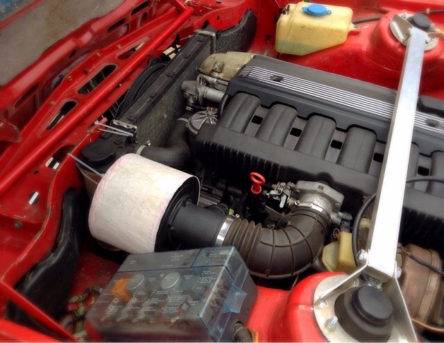

Включатель электровентилятора даже лучше располагать ближе к голове - где-нибудь на корпусе термостата. Но это моё мнение, могу заблуждаться.

PLATON писал(а):Зачем датчик в системе охлаждения, с боку же есть в радиаторе место под него
Радиатор очень большой,и пока сработает датчик вкрученный сбоку в радиатор,то стрелка на приборке ляжет вправо. Датчик Fae 3810.
Добавлено спустя 3 минуты 3 секунды:
А вообще,всё в стадии эксперимента,и какие то изменения со временем будут вносится в конструкцию,может и датчик переедет
Добавлено спустя 1 минуту 39 секунд:
А радиатор -это не система охлаждения?

azateikin писал(а):PLATON писал(а):Зачем датчик в системе охлаждения, с боку же есть в радиаторе место под него
Там штатное место датчика включения вентилятора, датчик 3х контактный с возможностью установки 2х скоростного вентилятора от кондея е36, который идеально становится перед радиатором от той же 36 без вмешательства в жестянку

PLATON писал(а):azateikin писал(а):PLATON писал(а):Зачем датчик в системе охлаждения, с боку же есть в радиаторе место под него
поподробней не мог бы расписать?
Я хочу е34 радиатор поставить с датчиками и вентилятором, просто еще не определился со схемой.

Wright на фото видно что датчик врезан в патрубок верхний ,но есть на радике место под него ,я пока поставил так ,потому что(так не хотелось бодягу разводить) м50 не родной двигатель для е21,и для этого нет родных патрубков (ЦЕЛЫХ) поэтому приходится подбирать от всего что можно. А так как там угол отрицательный ,то пришлось из двух частей делать его,и попался под руку патрубок с местом под датчик ,вот его я и использовал как переходник между 2-мя резиновыми кусками шлангов. Пока погода прохладная ,датчик срабатывает не так часто,скоро придётся переносить его (по совету PLATON ) на штатное место !Боже !что бы я делал без него. И стоит там 2-х скоростной вент от Сонаты( в моём шкафу нет вентов от кондея е36 идеально подходящих перед радиатором,кстати мерил такой ,он 52см,а ниша 48,как он туда идеально войдёт незнаю)

azateikin писал(а):Wright на фото видно что датчик врезан в патрубок верхний ,но есть на радике место под него ,я пока поставил так ,потому что(так не хотелось бодягу разводить) м50 не родной двигатель для е21,и для этого нет родных патрубков (ЦЕЛЫХ) поэтому приходится подбирать от всего что можно. А так как там угол отрицательный ,то пришлось из двух частей делать его,и попался под руку патрубок с местом под датчик ,вот его я и использовал как переходник между 2-мя резиновыми кусками шлангов. Пока погода прохладная ,датчик срабатывает не так часто,скоро придётся переносить его (по совету PLATON ) на штатное место !Боже !что бы я делал без него. И стоит там 2-х скоростной вент от Сонаты( в моём шкафу нет вентов от кондея е36 идеально подходящих перед радиатором,кстати мерил такой ,он 52см,а ниша 48,как он туда идеально войдёт незнаю)
Стоит как родной у меня на машине, так же подскажу о патрубках от газона подходят прям загляденье, они специфической формы и поэтому становятся даже на отрицательный угол

PLATON писал(а):Стоит как родной у меня на машине, так же подскажу о патрубках от газона подходят прям загляденье, они специфической формы и поэтому становятся даже на отрицательный угол
Рад за тебя! Сделай милость-покажи как

azateikin писал(а):PLATON писал(а):Стоит как родной у меня на машине, так же подскажу о патрубках от газона подходят прям загляденье, они специфической формы и поэтому становятся даже на отрицательный угол
Что бы сфотать надо пол морды разобрать, могу только так

А правый нижний радиатора как завязал. Интересует именно резиновый патрубок от чего подойдёт. А то уже два дня долблюсь. автоматику вентилятора сделал. А вот с нижним отводом радиатора (37 мм) справа печалька - уже три патрубка в мелкие куски порезал. И ни куя у меня не получается одним куском и без критичных перегибов сделать. Печально.

Ребята, почему вы не ставите радиатор
на свое место, даже когда есть такая возможность.
А пытаетесь впихнуть плоховпихуемое....

а где расширительный бачок?
Добавлено спустя 1 минуту 43 секунды:
Я посмотрел как у тебя расшитрительный бачок стоит на проволоке ,я так не желаю ,я буду драчить так,как я желаю
Добавлено спустя 1 минуту 9 секунд:
Ой! увидел бачок
илья писал(а):Ребята, почему вы не ставите радиатор

Я думал про это,
идеальный вариант -отдельный вертикальный расширительный бачок
от старших моделей, позже -поставлю.

Илья! как такое можно назвать ? http://yadi.sk/d/AGBimHoZ9dHVP http://yadi.sk/d/_SU2MJ_O9dHLn это ведь твоё творение? сравни с выше стоящим примером
Добавлено спустя 1 минуту 13 секунд:
и что тут говорить про плоховпихуемость
