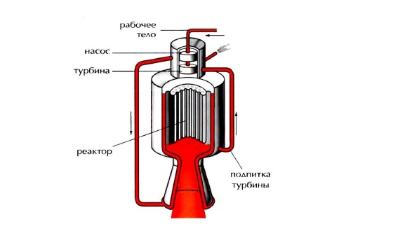

Как тебе такой вариант? Он походу САМЫМ будет))) вопрос не корректно поставлен на мой взгляд.
