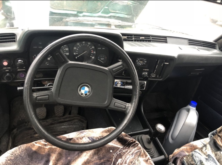

Добрый день. Может знает кто данный автомобиль? Со слов продавца: все работает, не гнилой, зимы не видела, движок капиталили, один хозяин за последние 20 лет. Хочется попробовать классику и не сильно устать в процессе)

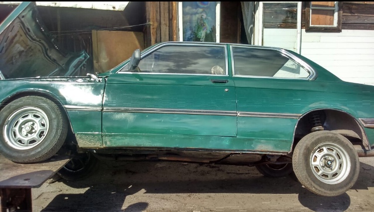

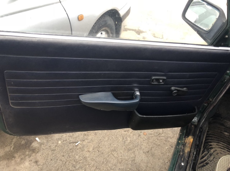

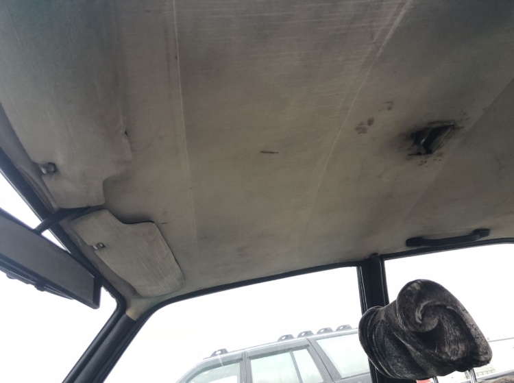

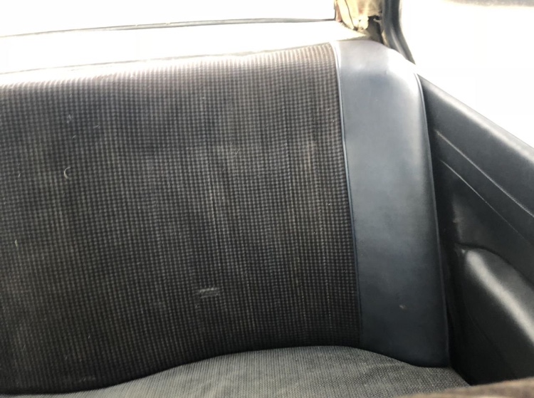

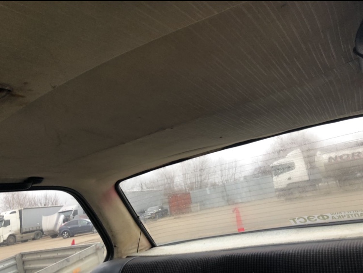

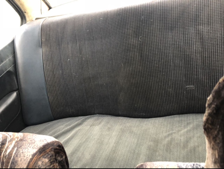

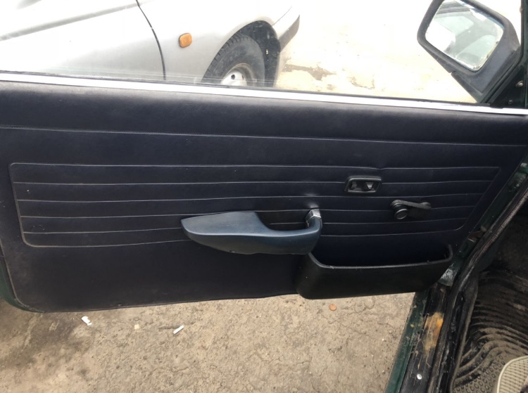

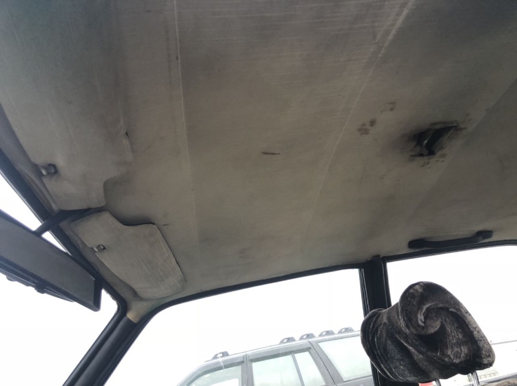

Есть еще пару фоток. В том то и дело, что это лететь в Чебоксары надо. Чтобы посмотреть только, не хотелось бы)

Морда кривая, телек вареный из кусков. Видно, что собрана из говна и палок. Сварочные швы ужасны. Покрашена веником, уколхожена.
Из увиденного понятно, что на ней дядя Вася ездил до последнего и иногда прикручивал что-то, что находил по гараж знакомых, чтобы она совсем не развалилась.
Лететь ради этого хлама я бы не стал. Но если совсем неймется, попроси фото багажника, лонжеронов, поддомкратников. Это поможет отказаться от глупой затеи)
P.S. на крышке багажника шильд рестовый, машина дорест, не верю в м10б20. Это 318, скорей всего.
