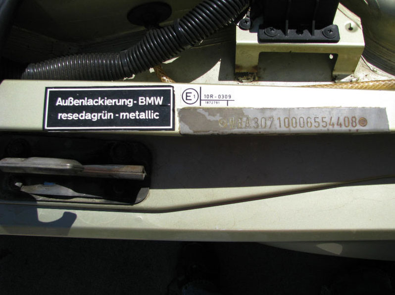

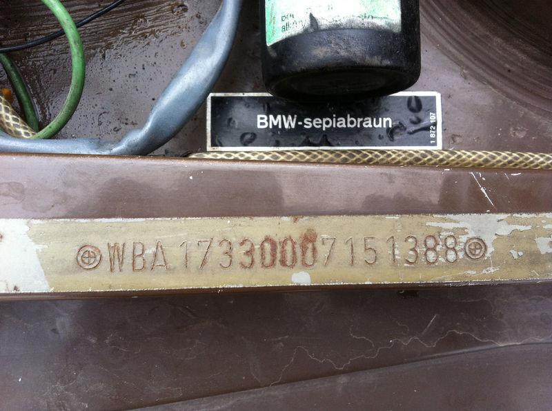

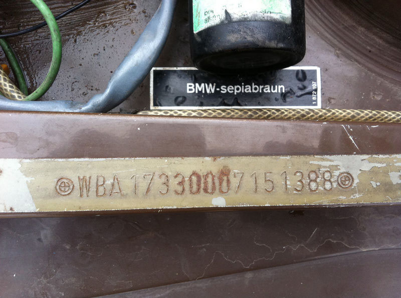

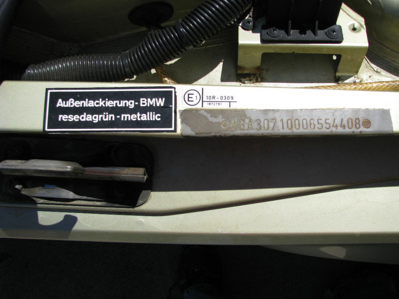

Андрюх, какого оттенка был заводской грунт номера на брызговике? Был ли поверх грунта вскрыт лаком?
Здесь все верно?
900

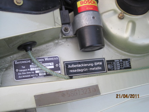

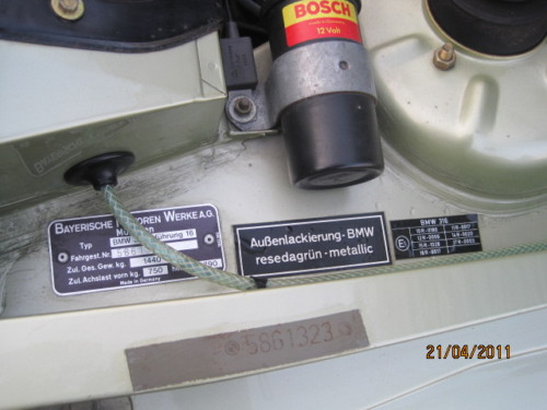

А есть крупное фото заводских клепок? Подозреваю, что у меня стоят обычные хоз. клепки - уж больно они похожи на те самые из магазина! В чем, вообще, различие-то, расскажите, господа-всезнающие )))
И можно номер оригинальных заклепок прикрепить сюда в тему? )
Те фотки с номером на брызговике меня и смутили - ощущение, что "как-бы лак местами облупился", либо это грунт особый...
Ребята, у кого не крашен номер, просветите )
