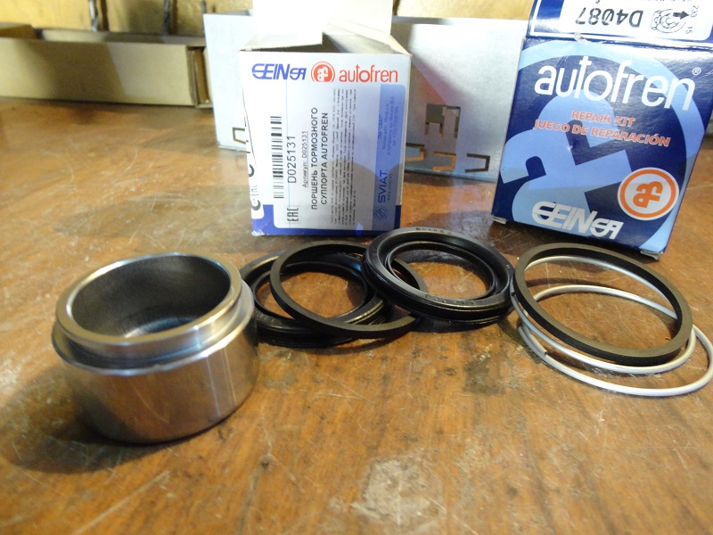

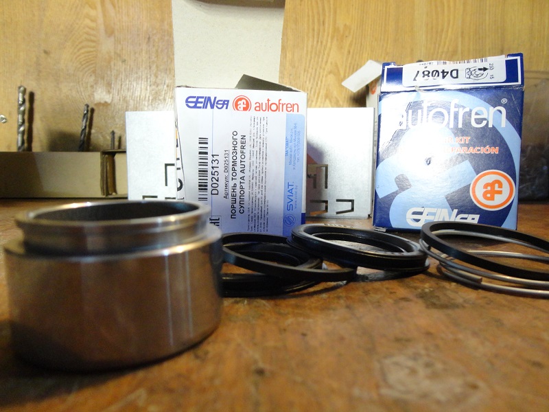

Пришел поршень, а направляющии на гирлинг новые не купить ?
e21 320 m20b20 1982 "Акулина"
DM81
Сообщения: 298
Гараж: e21 320/6 1978
Откуда: Украина, Кривой Рог
Благодарил (а): 21 раз
Поблагодарили: 22 раза
Re: Акулина
Сообщение DM81 » 12 авг 2016, 09:19
Diamondblack писал(а):Пришел поршень, а направляющии на гирлинг новые не купить ?
Ищи:
Quick brake 0916
Quick brake 109-0916
Bosch 1 987 474 030
Delphi LX0009
TRW PFK 81
Вот тебе бренды с артикулами, что то может и найдешь)

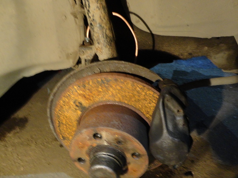

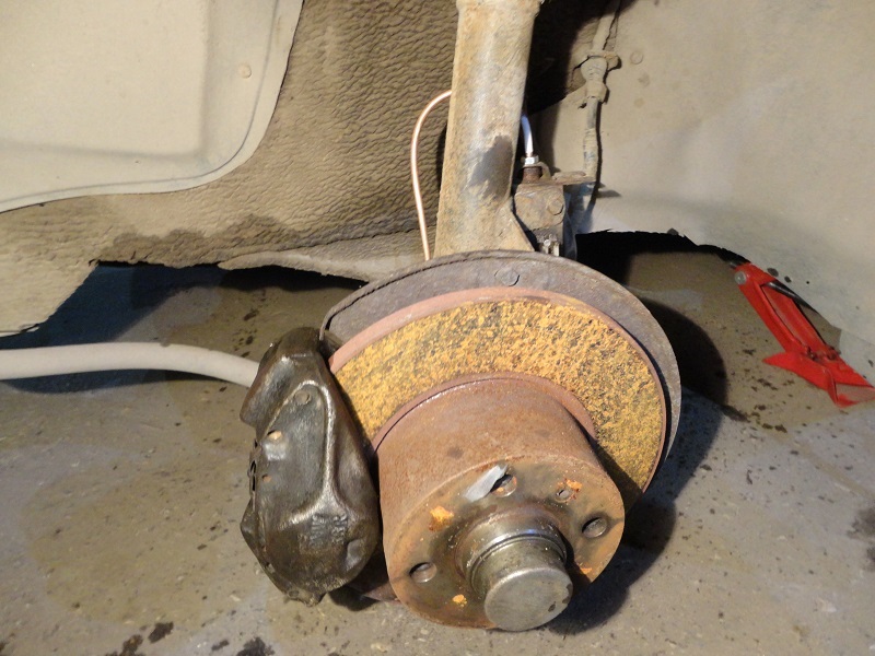

Приветствую всех, акулина поехала! :) Напомню: суппорта заклинило, заказал у scott АТЕ, резинки там еще живенькие были, поршня со сколами, поставил -работает.
Несколько нюансов:1) Новые колодки не влезли, цилиндры монтажкой затолкал заподлицо с пыльником. Пришлось ставить старые. Почему так? из-за производителя, и что теперь точить их? 2) Прокачал перед суппорта через трубочку все пузырьки вышли, но есть ощущение на педали что есть провал. Наверно и задние цилиндры тоже прокачать нада? 3) лампочка на приборке "колодки" , (я так понял уровень тормозухи) не гаснет, крышку бачка менять?
Сообщения: 992
Гараж: E21 315
Откуда: Львов, Дрогобич
Поблагодарили: 33 раза
Re: Акулина
Сообщение Трансфер » 12 сен 2016, 21:49
1) должны встать без проблем полюбому, от производителя не зависит. представь, что там ещё по феншую должны быть противоскрипные пластины, что увеличивает толщину колодок. 2) проблема скорее в гтц, решается ремонтом или заменой оного, что более вероятно. 3) смотри провода, идущие на датчик износа торм.колодок
