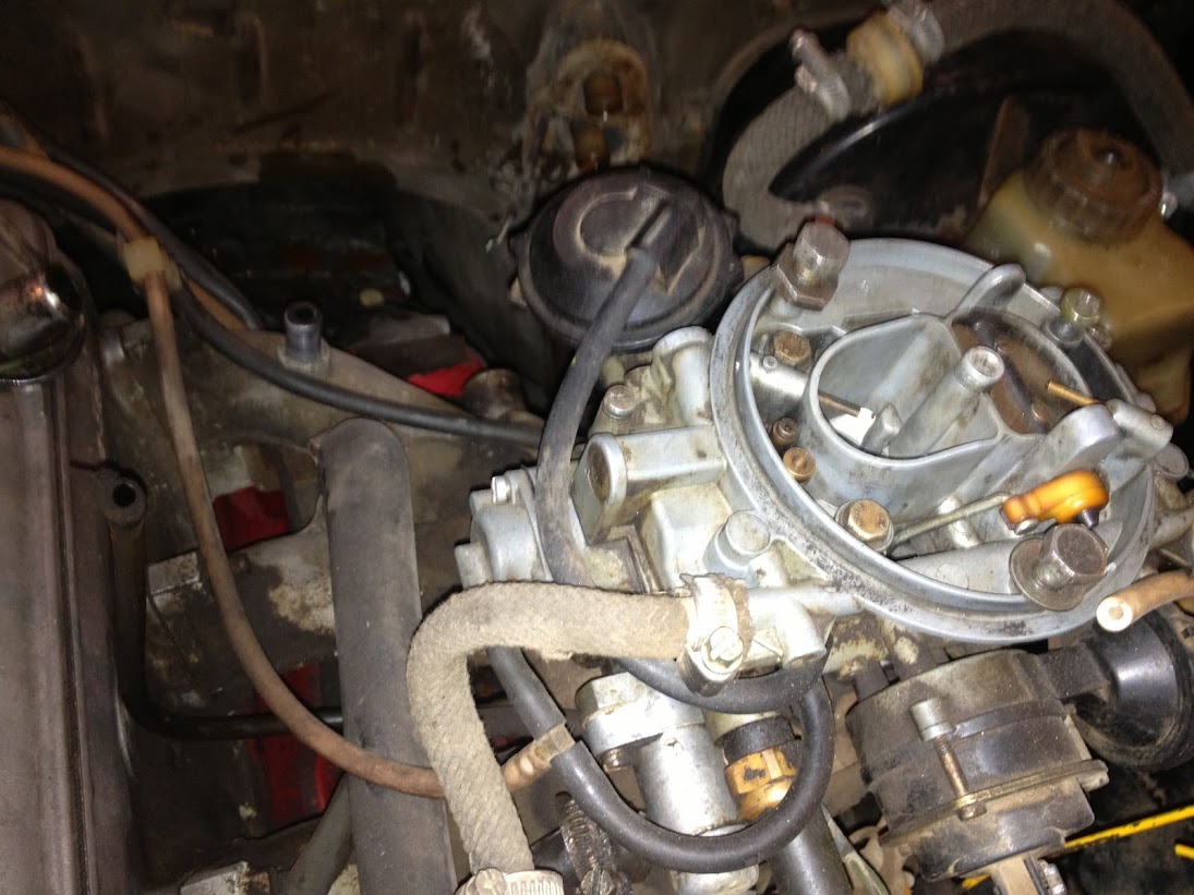

Фото карбюратора 2B4 установленного и когда-то даже работавшего.

Сообщение Chewbacca » 06 мар 2013, 18:59
ой-ой-ой. Кто ж так коряво придумал... Вместо 3ех болтов на 8, крпеящих кастрюлю, должны быть шпильки на 6. Там вечная проблема с резьбой, туда надо шпильки обязательно.

Сообщение Антон Самарский » 06 мар 2013, 20:19
Это было до меня))))
