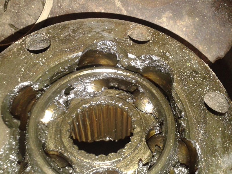

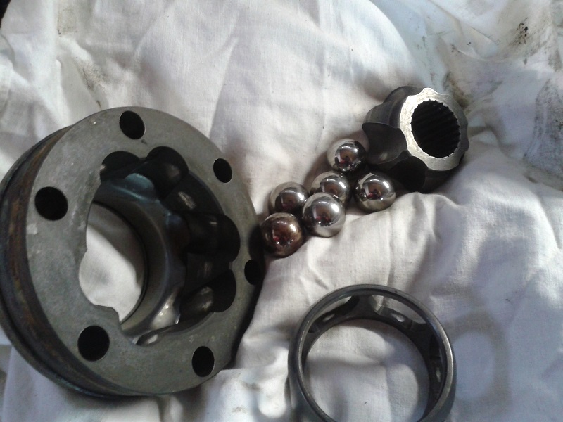

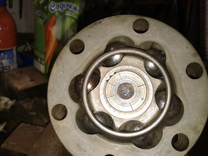

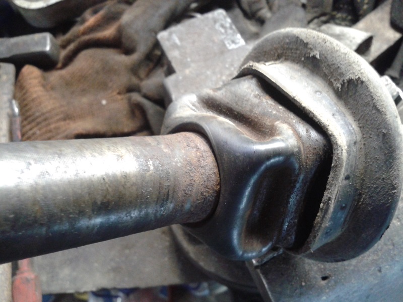

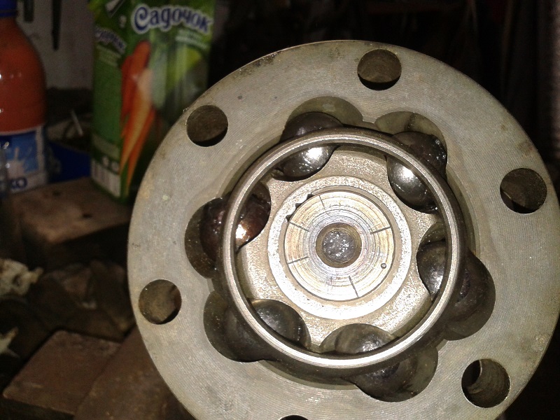

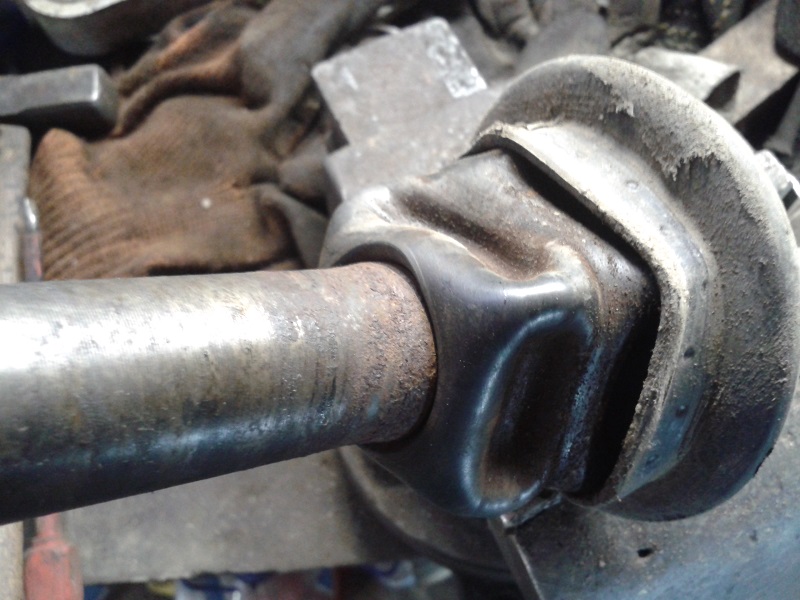

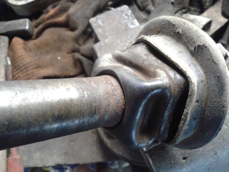

появился стук сзади слева. было несколько версий, ступичный подшипник, шрус, редуктор, слетевшая колодка в барабане. разобрал барабан, всё на месте. опустил машину и при езде стук пропал. попал в яму, опять стук. амморт держит, опора вроде живая. больше склонялся к внутреннему шрусу. короче снял полуось, сбил крышку с внутреннего, а там пипец, всё сухо, смазка ещё родная, наверное, 32ух летняя :) вся какими-то комочками, пулуось под пыльником ржавая. но разобрал шрус полностью. следов задиров и износа не выявил, как бы всё нормально. собрал назад, набил новую смазку. с перепугу снял и правую полуось, но там смазка в норме. короче один левый внутренний был сухой

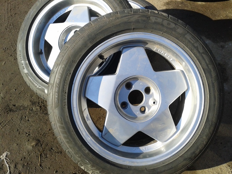

в очередной раз поигрался с карбом, изменил смесь, поколдовал с ускорительным насосом. поехала великолепно, что-то похожее на 1,8, на холодную без рывков. ракета просто :D короче, сегодня покатался на все деньги :D в занос срывается как положено. надо завтра свечи глянуть, как им в таком режиме, ну и расход посмотреть, до этого был 10 литров по городу. поставил вот такие дисочки, доволен, как слон
на такой резине едет отлично, 205-50R16 бриджик адреналин, и совсем не шумная
