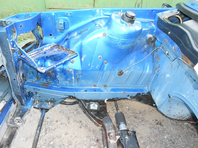

Re: "82 год" из Америки.... К-JeT (ставлю L-JeT) 1.8 М10В18
Раз уж пошел товарищ по скользкому пути установки не штатной системы питания, то куда то АКб девать придется. На штатном месте ему уже никак не быть. А значит можно сразу реализовать грамотное решение, о котором BMW догадалось через 10 лет.
Добавлено спустя 4 минуты 34 секунды:
bamperoff
Как минимум, сюда площадку переносить, но лучше сразу в багажник.
bamperoff

а, я плохо посмотрел) Ну с лджетом да, переносить, но справа мне лично больше нравится)

Спасибо всем за советы! Приобрел б\у телевизор с полкой под аккум, скорей всего справа его и поставлю во время замены того же телевизора. Конечно телек ушатанный но получше моего))) Хер ли предыдущий владелец умудрился меж двух стоявших авто уместиться)))
