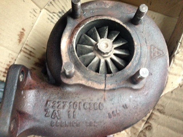

Ну да, на 3D принтере будет изготовлена модель. Хочу сделать несколько экземпляров (на всякий случай), так что целесообразней с модели сделать форму и затем отлить серию изделий. Тут ещё один приятный момент образовался. На "горячей" улитке турбины у меня трещинка имеется (не помню, говорил здесь об этом или нет). Я планировал её заварить. Но одновременно на всякий случай, конечно, пытался найти новую турбину. Альпина эту деталь не поставляет больше. Обратился на ККК - то же самое, снята с производства. Перерыл весь интернет наш и забугорный - тишина...

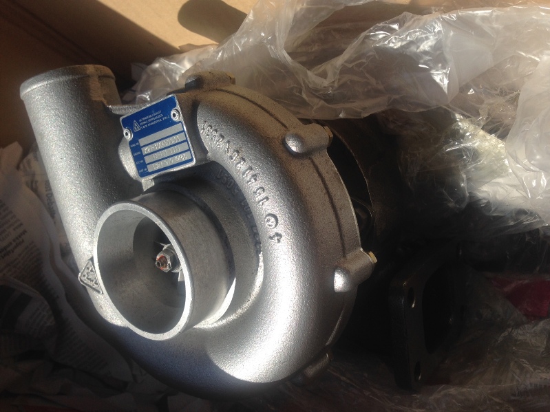

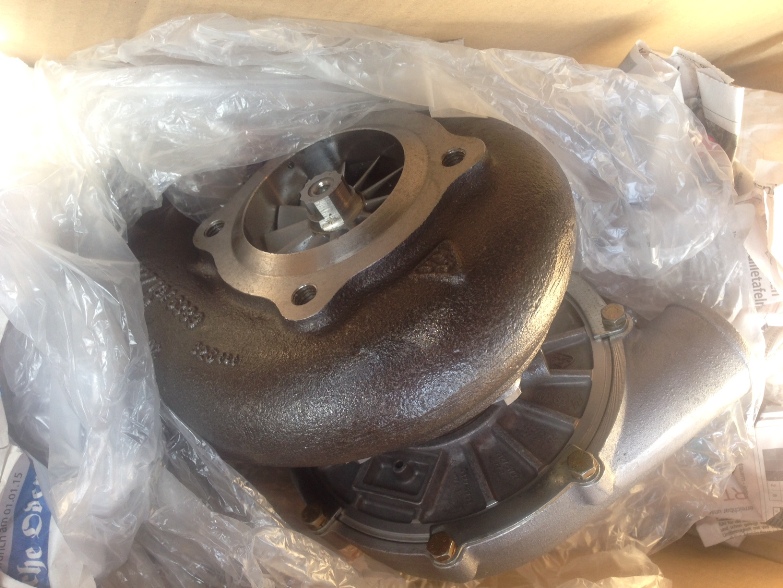

На всякий случай последние 8 месяцев каждый день посматривал Е-бей. Но, конечно, безрезультатно. Вплоть до момента недели три назад, когда там вдруг появилось предложение о продаже НОВОЙ оригинальной турбины именно нужного мне номера. Я даже глазам своим сначала не поверил. Однако всё совпадало. К сожалению, продавец не отправлял товар в РФ, так что пришлось просить о помощи немецких товарищей. За эту турбину просили совершенно конских денег. Цена настолько неприличная, что я даже сначала усомнился в целесообразности покупки (здесь цифру приводить не буду, что бы не травмировать психику нормальных людей, скажу лишь что на эти деньги мог купить несколько Е21-х
). Но затем подумал, что вероятность ещё раз увидеть в продаже новую турбину на автомобиль 82 года выпуска, выпущенный ограниченным тиражом, ничтожна. И купил.

Вот, кстати, фото старой улитки, раз уж речь об этом пошла. Трещина неприятная, но не критическая. Слышно, конечно, было что подсекает. Планировал турбинку разобрать, заварить с медью, затем охлаждать в горячем песке около суток. Или купить асбестовой ткани и завернуть в неё до полного остывания. Теперь торопиться не буду.
Всё пройдёт. Пройдёт и это.

В далёкие 90е тоже варил с охлаждением в песочке.Классная вещь!Очень надёжно и качественно!

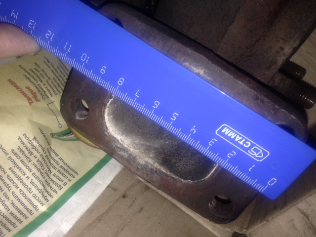

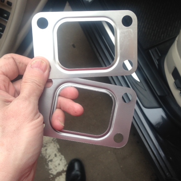

Параллельно решаем мелкие вопросы. Например: между турбиной и выпускным коллектором, естественно, установлена прокладка. Самым простым путём приобретения которой видится её заказ на Альпине. Стоить наверняка будет недорого, евриков 5, ну может быть 10. Ну и подождать надо будет месяц. Однако форма этой прокладки мне казалась настолько знакомой, что я не стал торопиться с заказом. Для начала измерил геометрию сопрягаемых плоскостей. Затем хорошенько подумал. А затем съездил в магазин запчастей для КАМАЗа... где и приобрёл искомое изделие за 30 рублей.
