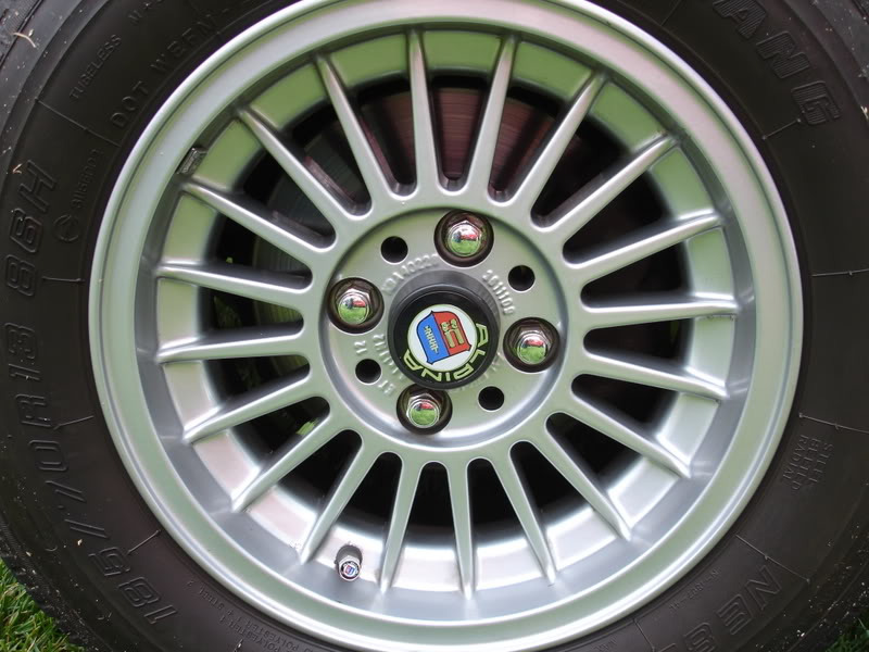

1) Номер вашего диска 11 18 306 .Вы можете посмотреть в ЕТК ,что это за диск и его параметры .Например можно посмотреть тут
http://etk.bmwsar.ru/numberb/1118306/
Имеем диск: 36 11 1 118 306 дисковое колесо легкосплавное 5.5 X 13 ET:18

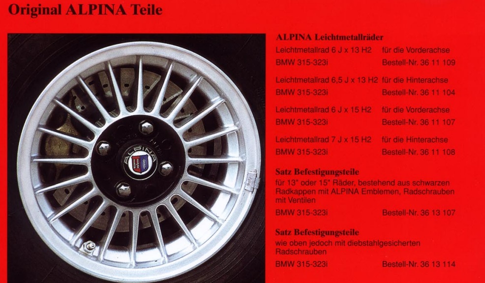

2) Диски alpina имеют другой парт номер и их номер начинается на 36 (их нет в ЕТК т.к производитель не BMW) и имеют совсем другие параметры ,а именно 6J x 13 и 6.5J x 13 (это на 13") Для справки ...мотоспорт диски (т.е выпускаемые BMW ) имеют тоже другие параметры ,а именно ширину диска т.е 6 и 6.5

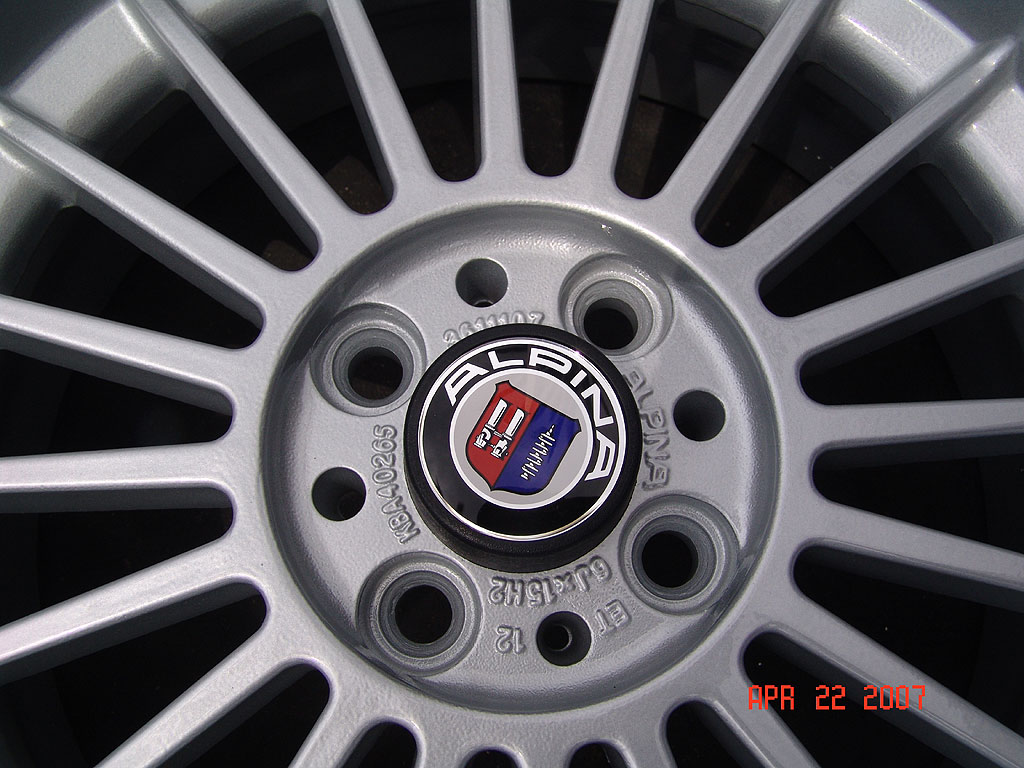

3)Диски Alpina имеют свою маркировку и у них нет маркировки BMW в виде значка
4) Собственно пункт 4 следует из второго, а именно .... из-за отличительных параметров (ширины), диск они имеет совсем другой ВЫЛЕТ (ET13) и полку ..Дизайн у них совсем другой, т.е другие спицы, центр и т.д . Копию дисков выпускала OZ (можно посмотреть их дизайн) Это можно увидеть просто по фотографии и не вдаваясь в подробности ,что и было сделано в предыдущей теме
Могу еще вспомнить, но думаю этого достаточно для завершения историй про альпины . Фото прикреплю позже, как время будет, найду ..за вас

Re: диски 13 -
buxara
т.е в вашем случай у вас 2 диска BMW литья 5.5j et18 и 2 диска производителя RG с параметрами 6" и вылет 13.
укажите цену и условия продажи в первом сообщении
А вот это альпина диски для е21
