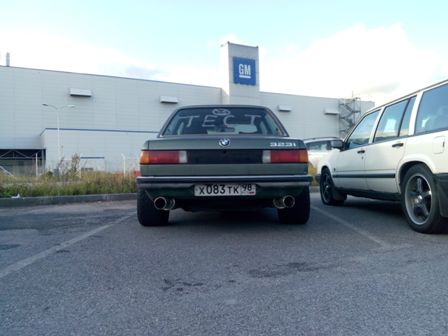

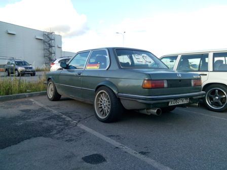

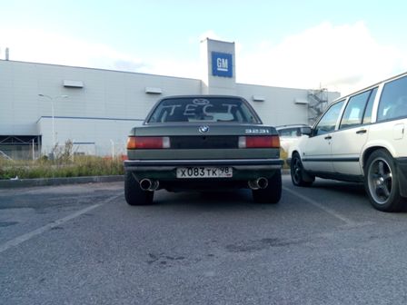

пожалуйста, если не понятно как будет выглядеть, то выглядеть будет вот так. в последствии хочу сделать арки частью кузова из металла.

Круто!!! арки пластиковые от кого брал? И банки оконечные какие это у тебя? - очень круто смотрятся ... :shock:

Арки тут https://m.vk.com/carbonpixels, но лучше брать эти https://m.vk.com/jdmra. Банки asso.
