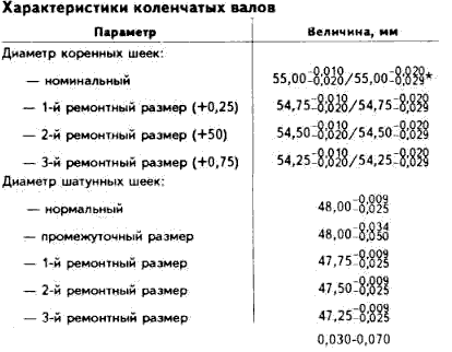

а какие размеры номинальные должны быть у колена?

Размеры шеек
