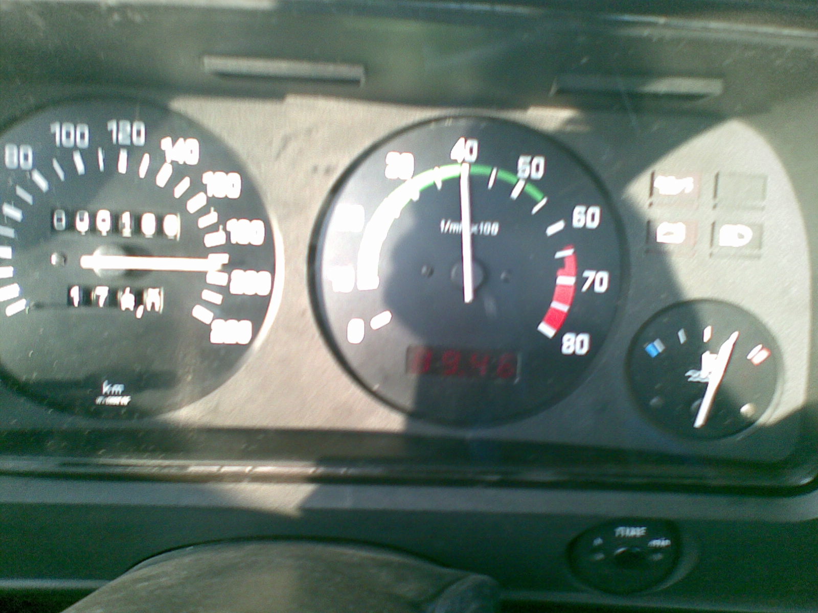

так вот он выглядел
![Изображение](http://***.radikal.ru/i617/1207/d6/3e69b3efca8d.jpg)
фото хирурга который орал мне в ухо, почему она все еще разгоняется 200 же уже???
![Изображение](http://i056.radikal.ru/1207/48/9367ef2f0696.jpg)
так он выглядит сейчас
![Изображение](http://s017.radikal.ru/i426/1207/31/bea034befa1f.jpg)
