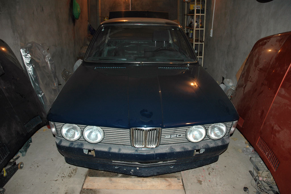

Сегодня поставил новый вентилятор печки - дует превосходно! Полирнул частично кузов, накачал, наконец, шины. :) Восстановлю защёлки на корпусе печки (всю печку снимать мне лень уже, срежу с другого корпуса и приклею на эту) - и соберу подкапотку до конца.

Сообщение Shark-E21 » 24 фев 2015, 20:23
Очередной "подход" с одновременной чисткой гаража.
