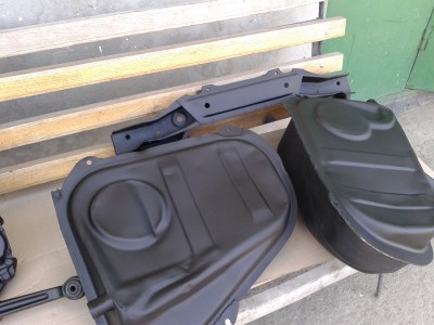

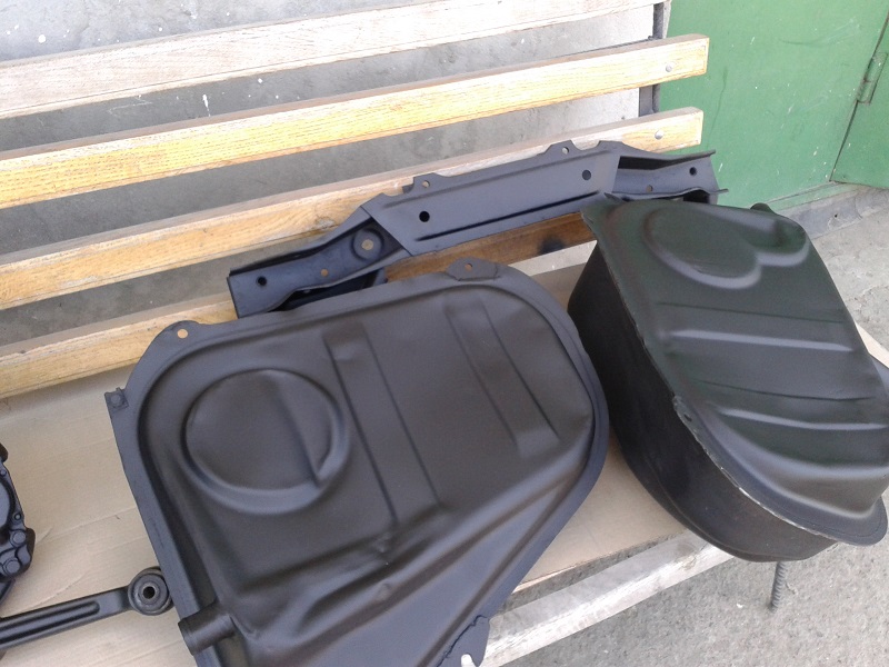

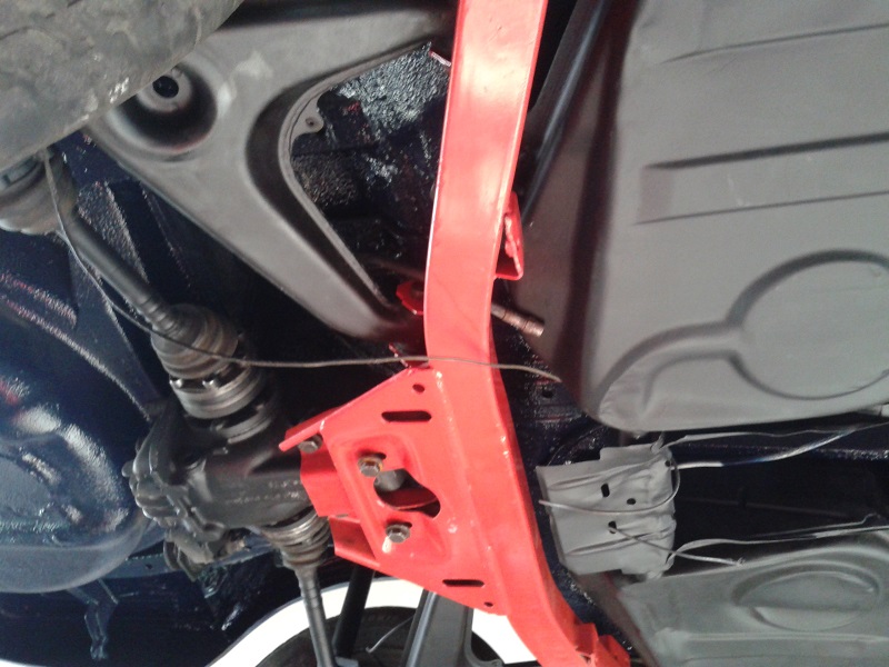

вот мои топливные баки, пришлось крепления переваривать, сгнили напрочь

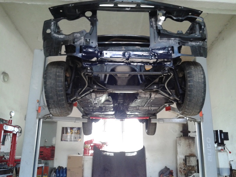

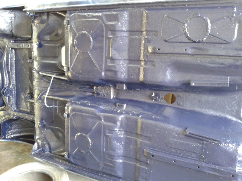

днище покрашено в цвет кузова, мобихел 456 темна модрина
сегодня уже автомобильчик на ногах

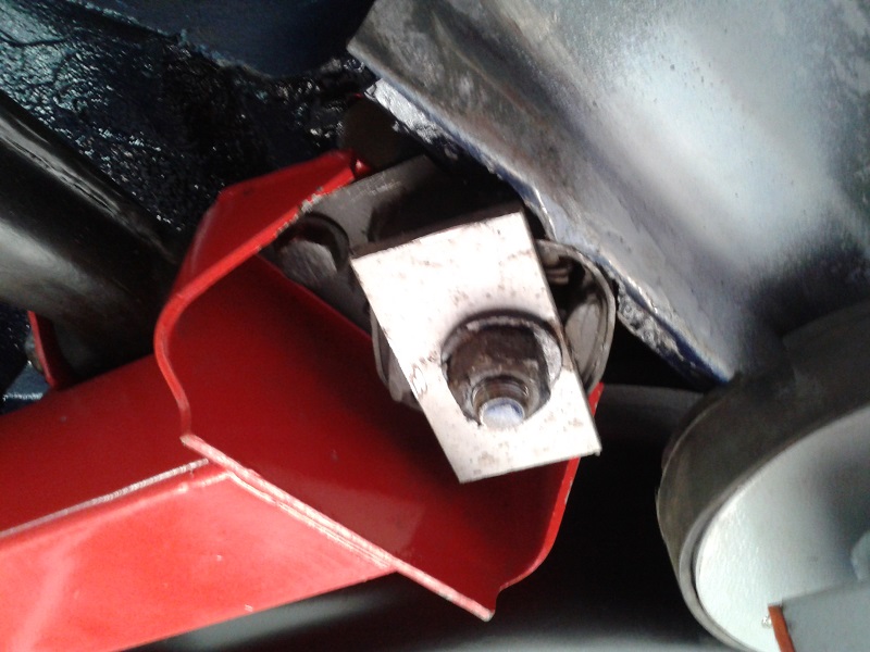

был у меня почти порванный, можно сказать даже порванный левый сайлент блок балочный. ну я его впхнул на место, и когда поставили на колёса, то балка выпала
внутренность осталась на болте. новый блок стоит 900 гривнов, опупеть можно))) кроме покупки нового пока без вариантов. что придумал на скорую руку, чтоб можно было хоть катать по территории

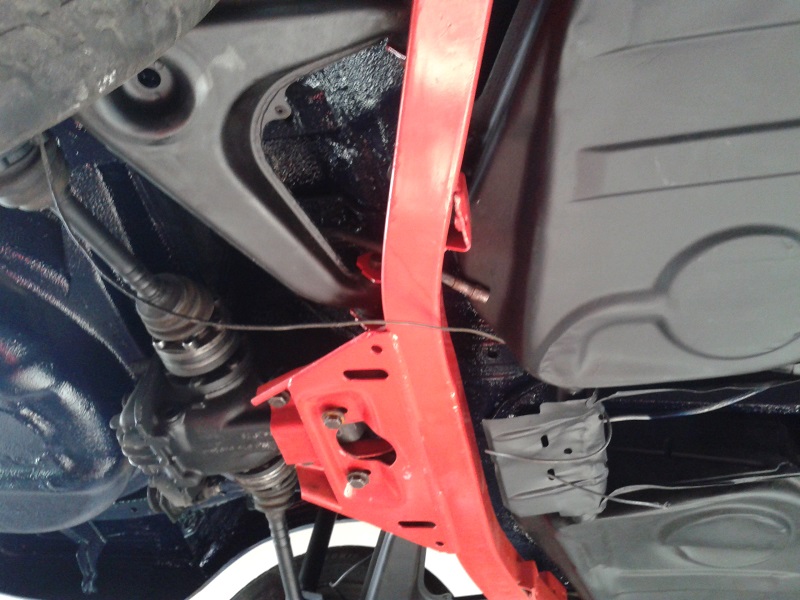

ещё, если у кого есть возможность сфотать снизу днище, чтоб посмотреть как идут и где крепятся по днищу топливопровод, он один как выяснил, и тормозная магистраль, тоже длинная тормозная трубка у меня одна, может две должно быть - на каждое колесо?

ну с гумиками ты не один так делал) но думать про них надо сразу, раз так все делаешь. Можно временно сделать как я. Думаю ты даже за 900 их щас не купишь, с ними проблема.
А трубки были сняты чтоль? Магистраль конечно одна, просто она расходится потом по колесам. Для трубок идет выштамповка на днище, а крепятся винтами через скобы в пистоны приваренные к днищу, советую заглянуть в мою тему, я там с ними игрался. Фото трубоповодов может найду завтра, если никто не закинет)
И вот тебе ссылка на ЕТК, что бы не вслепую) http://etk.bmwsar.ru/old/
