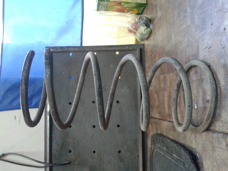

Возможно у кого валяются снятые...
Дабы не резать стоковые - нтересует : диаметр (по окружности под чашку), высота, к-во витков и толщина витка.
Буду благодарен!

Юра, у меня сейчас снятые, толщина витка 12,8мм, остальные параметры завтра померяю

открываешь книгу и смотришь. Диаметр проволоки пружины 12,35 мм. Наружний диаметр пружины 165,35мм. Длина пружины в свободном состоянии 368мм, шаг пружины 83,08мм. Число рабочих витков 4, облее количество витков 5.5. Это м10 с 1978 года до конца выпуска

открыл "книгу" и увидел... вот моя пружина - наружный диаметр 162мм, толщина начального витка и нижнего, и верхнего 12,2мм, а четырёх рабочих витков 12,8мм
штангенциркуль не обманешь :D
