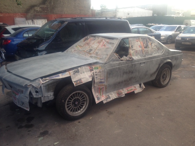

Крылья, конечно, оригинал. Других на эту машину не бывает. Новые. С точки зрения коррозии крылья на этих машинах - самое больное место. Дело в том, что верхняя часть (а именно водосточный желоб) является отдельной деталью и к остальному крылу приварен. Соответственно, в этом шве возникают очаги коррозии.
А может, и катафорез... :)
Всё пройдёт. Пройдёт и это.
Re: Брунгильда
Сообщение DEMETRISS » 06 июл 2015, 11:12
ну так по нему обычно все нормально красится, правда перетереть его сложно...

Отгрунтовался.

а стекла вынимать не будете?
Re: Брунгильда
Сообщение DEMETRISS » 15 июл 2015, 22:35
даже Василий расстроен?)

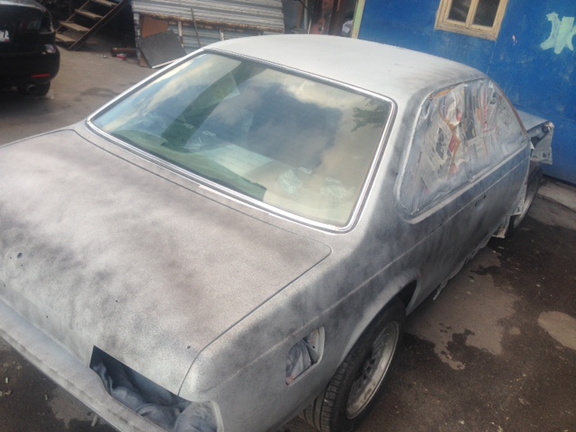

шо то грунт какой то неоднородньій :roll:
Magiq
Сообщения: 83
Зарегистрирован: 25 окт 2014, 09:53
Гараж: E21,RR Vogue, BMW X1
Re: Брунгильда
Сообщение Magiq » 15 июл 2015, 22:57
это "проявка" :roll:
когда грунт шкурить будут, будет видно изъяны и где хреново перетерли

Стекло не вынуто только одно - заднее. Состояние кузова под ним было идеальное. Уплотнитель на на нём специальным заводским герметиком промазан, напоминающим пластилин. Под уплотнитель заведена обивка потолка, которую я снимать не хочу. Поэтому я его решил не трогать...

у тебя обивка потолка только за заднюю рамку заведена ??? Странно конечно, так как у нас потолок заведен под уплотнитель не только заднего стекла, но еще переднего и боковых. В будущем советую сажать все резинки на body 940

Конечно, обивка заведена под уплотнители всех стёкол. Но по бокам заднего стекла она также есть на стойках крыши, в отличие от остальных стёкол. В этом основное отличие и риск повреждения при монтаже/демонтаже. Лобовое будет, конечно, сажаться с герметиком...

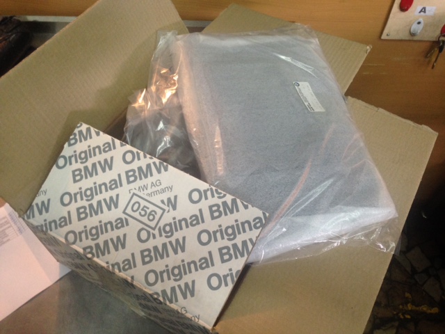

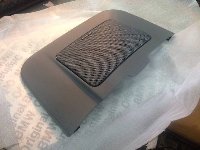

Тем временем пришла ещё одна посылочка "оттуда". Возможно, многие из вас осудят меня за её содержимое... некоторые посмеются. Кто-то просто пожмёт плечами и покрутит пальцем у виска. Но... всё не так просто. Ниже я выложу фотографии. А мотивы, почему я купил ЭТО, попробуйте угадать сами.

Очень даже зачетно, я тоже покупал новые оригинальные динамики в е21, все 4. Не ставить же современные,а родные уже отжили свое из-за бумажного диффузора.
А зачем так держаться за обивку потолка старую? Ткань уже не купить что ли?

А дата выпуска машины какая? По етк рестайл обивка с е21 шла также и на е24 c 08/1979г. до 05/1982г ( номер 51951875754), которая поставляется еще. Или не такая нужна и отличие существенное?

А что ужасного в новой акустике? я вон сам в установку штатной хай-фай системы влил денег сумму, которой хватило бы на жестокую аудиоподготовку, чтоб люк выстреливал из крыши)
Очень хороший подход. Вопрос только-какая на новых колонках дата производства?

а кто-то ***** на динамики))
Константин, спрашивали не за готовый потолок, а саму ткань, ее новую взять, думаю, реально
