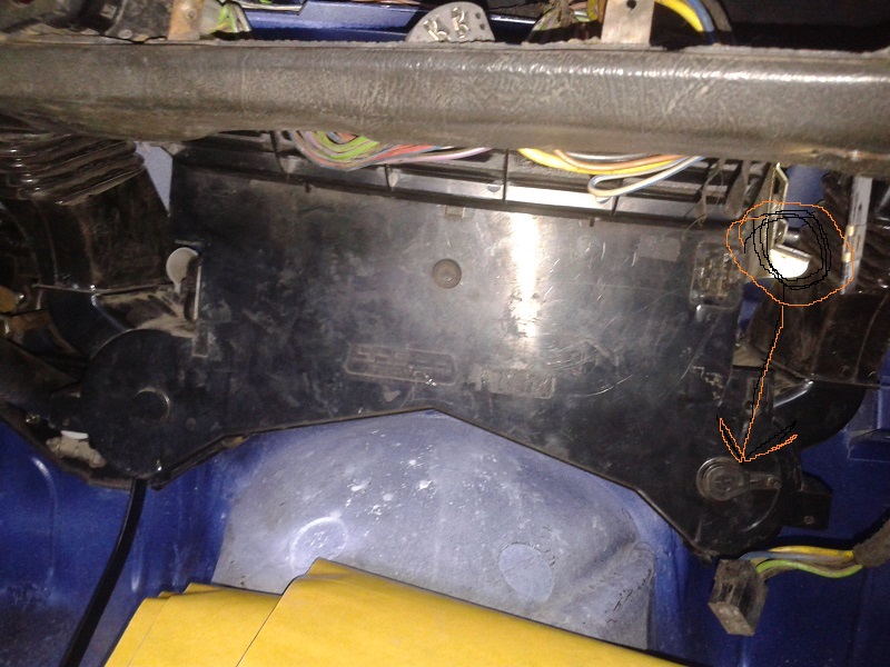

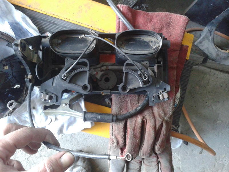

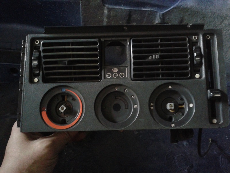

возник такой вопрос по подключению тросиков печки. поскольку я не разбирал авто, то и не знаю как должно быть, вроде бы чего-то не хватает, а чего? печки впринципе у меня и не было, спасибо Роману блек 320, подогнал в сборе. вот такое управление вот с обратной стороны вот этот тросик, который я держу в руках наверное должен подсоединятся туда где на фото я обвёл и оттуда уже вниз на заслонки, как я указал стрелкой? крутилка посередине - это включение и управление оборотами вентилятора, его у меня почему-то нет вообще, правда ручка есть))) от крайних крутилок, т.е. первой и третьей с обратной стороны короткие тросики, куда и как они должны подключаться? и что-то я не нахожу краника печки, знать бы ещё как он выглядит

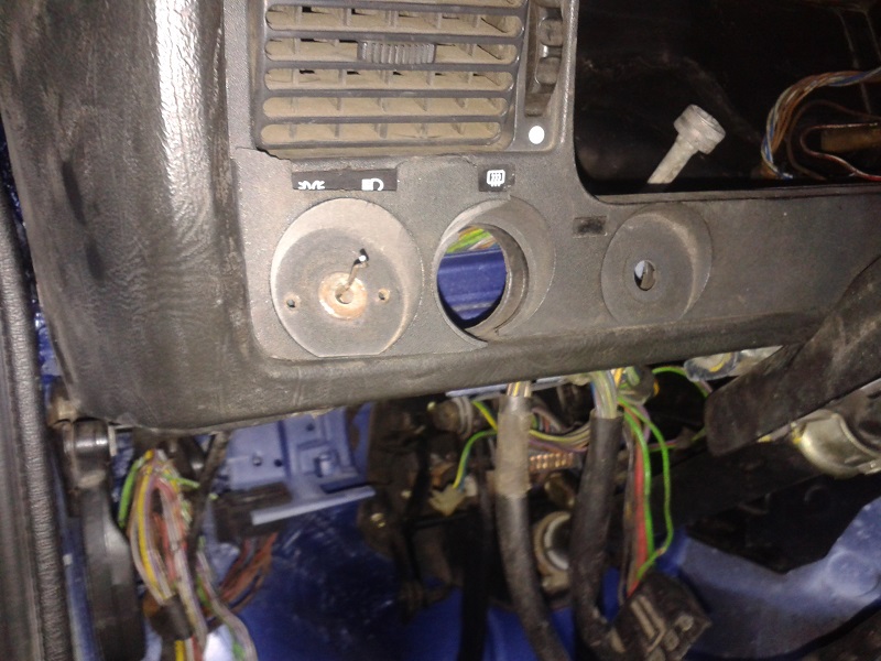

другой вопрос как выяснилось три крутилки слева или кнопки слева у меня пустые. как понимаю там управление габаритами, светом, туманками и подогревом заднего стекла. там пусто, где это искать? в первой крутилке, по идее должно быть включение габаритов и ближнего света, но там вставлен какой-то тросик. не подсос ли туда приколхозили?

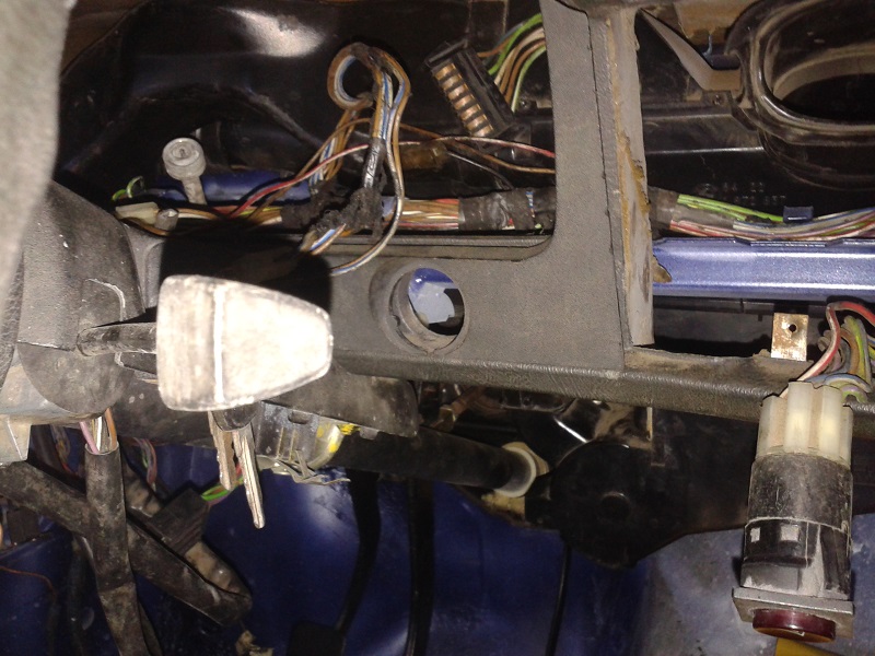

теперь справа от руля есть отверстие в торпеде. что там должно быть?

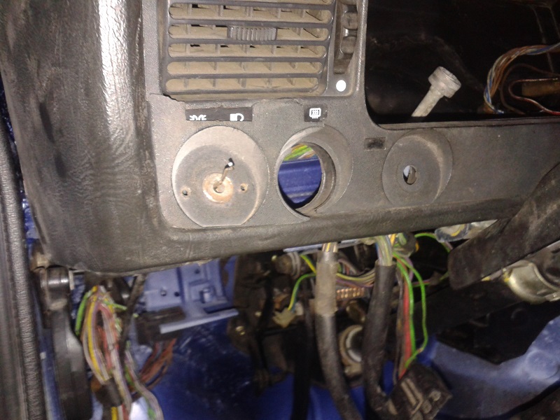

Краник печки стоит под капотом, через моторный щит торчат пластиковые патрубки радиатора, на один из них одевается короткий шланг и сразу за ним краник печки.
Тросик, который ты держишь (вертикальный рычаг на блоке управления) подсоединяется туда, где ты обвел. Оболочка фиксируется там, и сам тросик надевается на цилиндрический штырек ( на конце этого троса как раз кольцо и проволоки).
Левая крутилка (где красное вокруг) - это краник печки. Трос от этой крутилку уходит через моторный щит в подкапотку. Примерно межну патрубками радиатора он должен вылезти, после чего фиксируется на кранике. Правая крутилка (где стрелочки на блоке управления) направляет воздушный поток на стекло, в ноги или в оба направления. Конец этого тросика цепляется на пластиковый рычаг, на который ты указал стрелкой. Тросик при этом располагается вертикально, как раз так, как у тебя стрелка нарисована. Оболочка тросика фиксируется на корпусе печки, там выемка есть (она на твоей фотке под стрелкой, чуть ниже ее конца).
Средняя крутилка (которой у тебя нет) - это управление оборотами вентилятора печки. Там должен стоят электрический переключатель, а на него надевается фишками с 4 проводами. Этот переключатель никогда не ломается, не представляет никакой ценности, поищи у кого-нить с форума поближе, эти штуки у многих без надобности валяются. Я бы тебе их несколько штук подарил, если бы была возможность передать.
по переключателям слева ты все верно написал. В левый вставленный тросик - колхоз, похоже реально на подсос. Там выключатель света должен быть. Где их искать, я тебе не скажу, посмотри на полочках в гараже) На выключатель света надевается пластиковая колодка прямоугольная из бело-прозрачного пластика. На туманки что-то похожее, но меньше (может другая фишка). На кнопку обогрева стекла - черная полукруглая фишка с 3 контактами. Справа от руля вставляется джостик управления часами в тахометре. Если на машине нет тахометра, то там просто пластиковая заглушка

спасибо большое. про краник печки не догадался б, про тросик тоже, тем более, что у меня его нет. колхоз на включателе света нужно разобрать. тахометра нет, логичнее в ту заглушку приколхозить подсос
