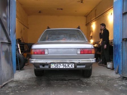

прикольно. кузовок крепенький..
выложи плиз фотки сзади))
как она сейчас выглядит)

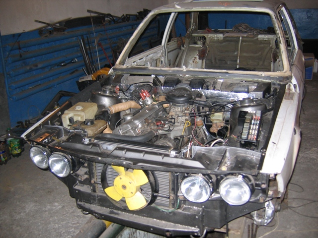

Сообщение Антон Самарский » 31 май 2007, 10:29
Madman писал(а):Процес
Если поставить крыльчатку от 10-ки, то охлаждать будет намного лучше.
Очень похоже на 9-й вентилятор.
Если ошибся не пинайте!

Сообщение Madman » 31 май 2007, 10:56
Это от Жигуля (моторчик и вентилятор).

Сообщение Антон Самарский » 31 май 2007, 11:25
Madman писал(а):Это от Жигуля (моторчик и вентилятор).
Меняй тогда точно на вентилятор от ваз-2110. намного лучше будет охлаждать, такой не справиться, проверял
Только проверь чтобы края вентилятора не процарапали радиатор.

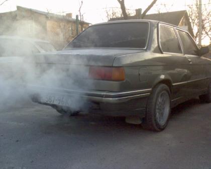

PS .. про выпуск расказал бы немного подробнее, какой диаметр труб, как гуся направо делал.. итп.. я так понял даже пламягасителя у тебя нет?!

Сообщение Madman » 01 июн 2007, 08:43
Вихлоп - два коллектора - две трубы, диаметр 47 мм (помоему), это вроде бы стандартный диаметр, смысла ставить трубы большего диаметра нет так-как коллектора выпускные у меня остались стандартные. Труба с одного прямиком идет на левую сторону, а с другого на правую. И два прямоточных глушителя POWERFUL. А колено на правую сторону нашел на разборке.

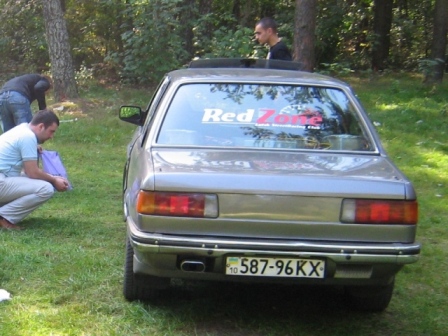

Сообщение Madman » 01 июн 2007, 08:56
Счас вид сзади примерно такой, только глушителя два.

Сообщение 23-ий » 01 июн 2007, 09:08
я б парктроник вставлял бы в резинку прям))
и как звук без резонаторов?
я прально понял, у тя от двига до конца выхлопа всего одна банка да?
я вот себе тож думаю резонатор убрать.. или прямоточный ставить..
