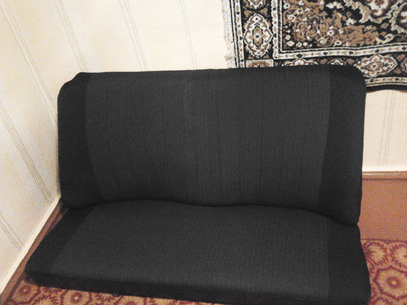

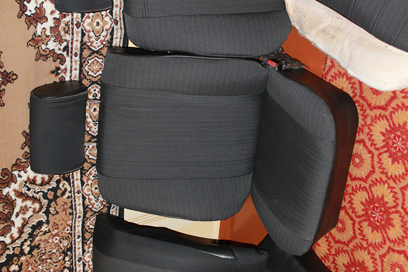

... а тем временем задний диван готов:
теперь принялся за передние

Хорошая работа, но посредине нехватает черной вставки
в смысле чёрной полосы посреди дивана?
какраз потренеруешся.а потом нам на форуме перетягивать будеш
как вариант

савсем плахой фото... на спинке я так понял со стяжками?)
на тел фоткал))
на спинке полосами прошил всю плоскость, типа как в оригинале.
Димон, я до сих пор не понял что ты именуешь стяжками

ну ты даешь, прострочена ткань еще по центру.... это и есть стяжки

ну вот, я тебе о них и говорил, что сделай их еще на поджопник, а то как чехол...

закончу передние, доделаю сидушку заднего дивана
потому как да, "чехольность" не есть гуд

с зади там особо на них и не смотрят,мне нравится как сделано .
да, ты прав. и именно потому я начал шить с заднего дивана. чтобы набить руку, а передние сделать полностью как надо

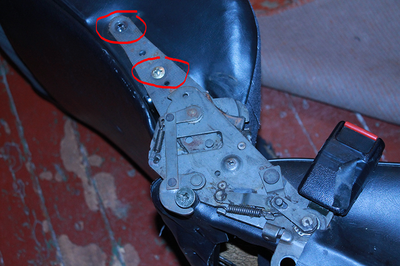

Далее смотрим на бока сидения. Там имеются пластиковые заглушки, закрывающие механизм подъёма спинки. Крестовой отвёрткой откручиваем 4 шурупа и оголяем механизм. Видим по 2 болта с каждой стороны, которыми крепится сама спинка. Откручиваем их. Скажу сразу, что открутить их не просто. Так что понадобится БОЛЬШАЯ отвёртка
После этого надо аккуратно отсоединить поводки идущие со спинки на механизм откидывания спинки. Ничего сложного. Итак, сидуха разобрана на 2 части.

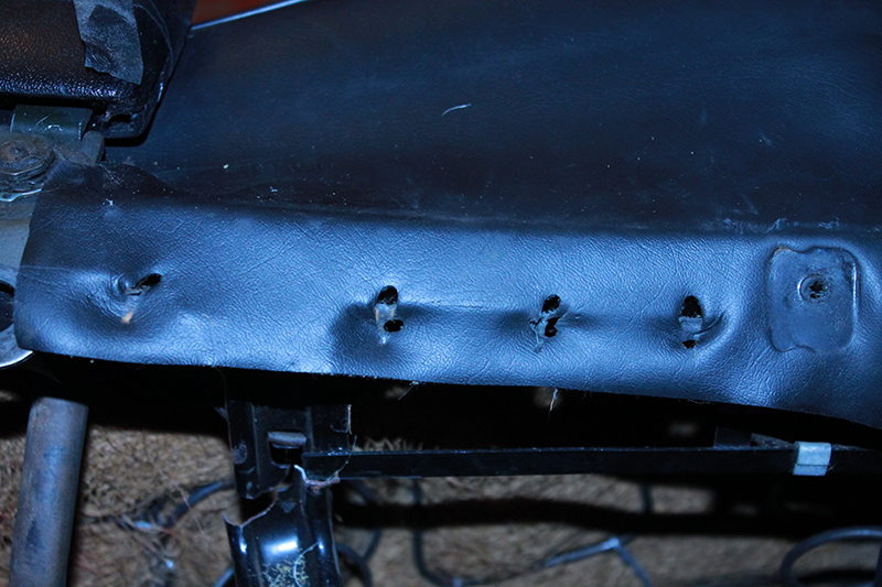

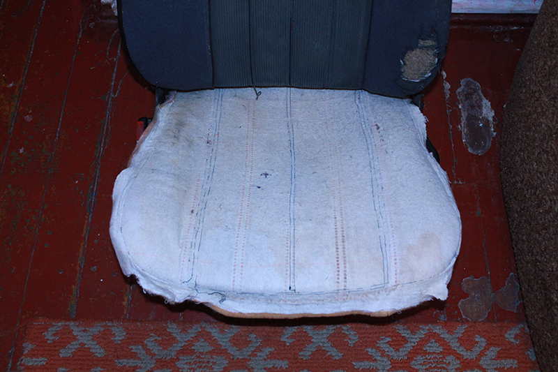

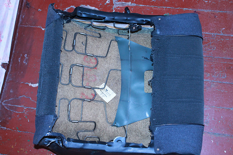

Теперь приступаем непосредственно к снятию чехла с каркаса. Крепится он на штырьках. Соответственно, чтобы его снять, надо оттягивать материал и выводить его из зацепления со штырьками. Там где необходимо, штырьки можно отогнуть:

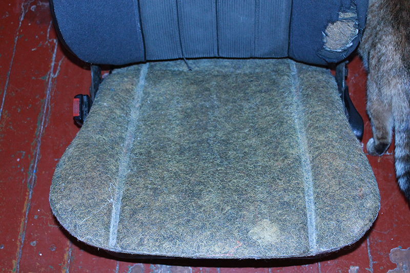

В итоге видим голую сидуху:
А сам чехол отдельно:

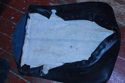

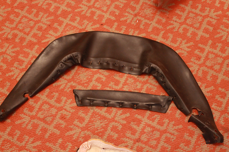

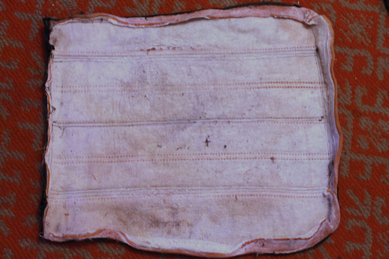

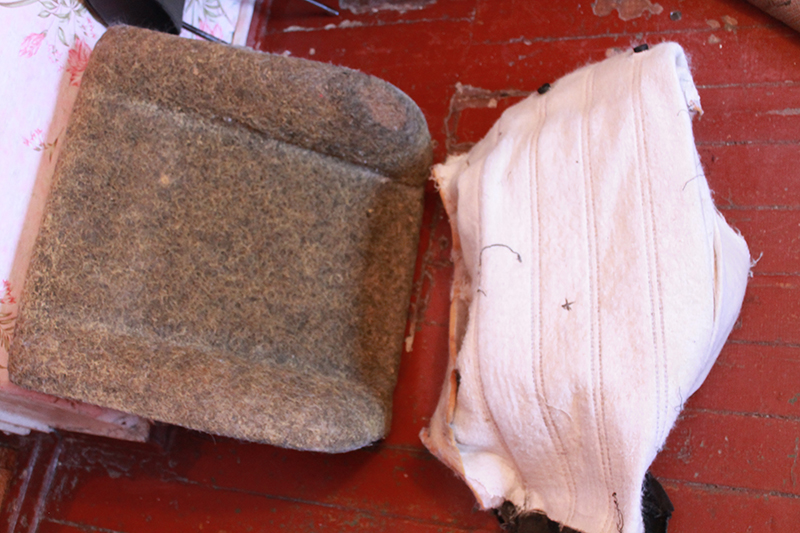

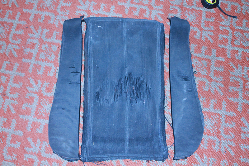

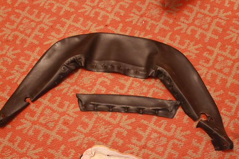

Как мы видим, чехол имеет мягкую подложку. Её я использовал в качестве дополнительного уплотнителя. И потому аккуратно выпарываем эту подложку, а всё остальное распарываем на части для того, чтобы использовать как лекала.
Сама подложка:
И части чехла:
Подложку одеваем на каркас:

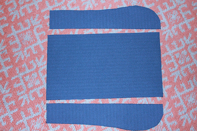

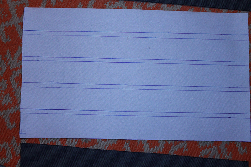

Заводской винил я использовал при пошиве нового чехла. Остальные же части гладим, обводим и получаем части новой оббивки:
Среднюю часть немного облагораживаем строчкой. Для этого размечаем с обратной стороны линии шва и прострачиваем:

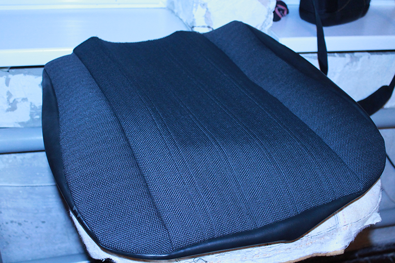

Затем все части сшиваем в единое целое и получаем готовый новый чехол:
Наверное, именно сшить- это самое сложное. Тут надо тренироваться
Чехол на каркас натягиваем и закрепляем на заводские места:

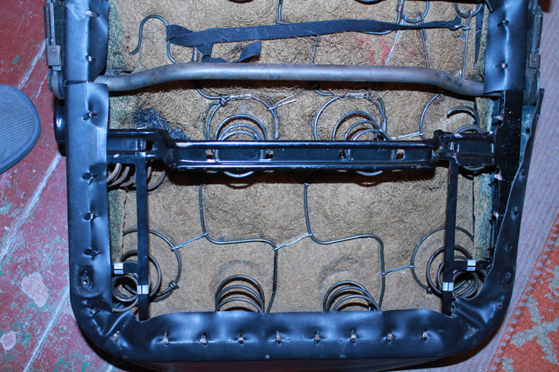

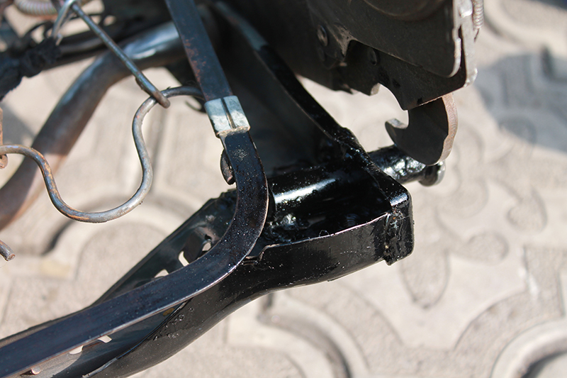

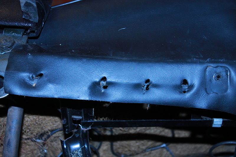

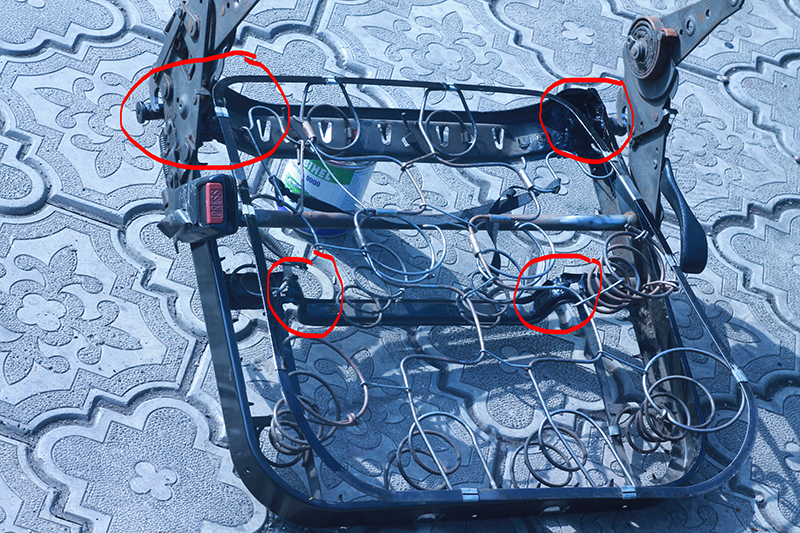

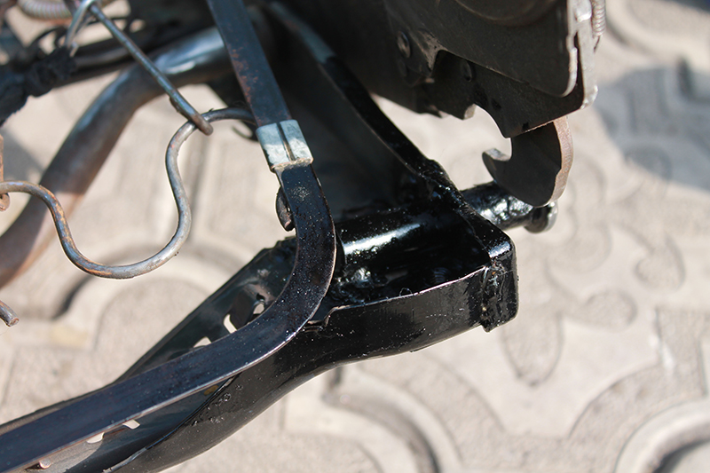

Отдельно ещё хотел бы остановиться на металлической конструкции сидушки.
В процессе эксплуатации может быть повреждена.

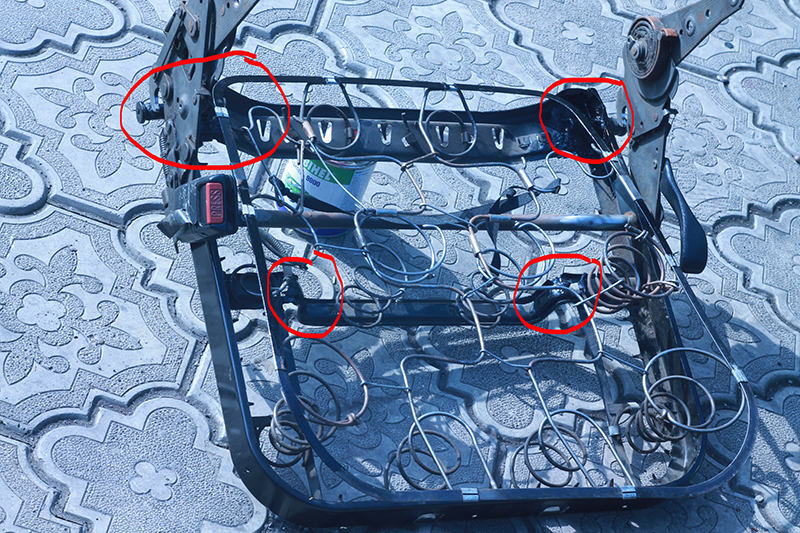

Вот места, на которые следует обратить внимание и подварить проблемные места:
А вот общая картинка, на которой я выделил проблемные места:

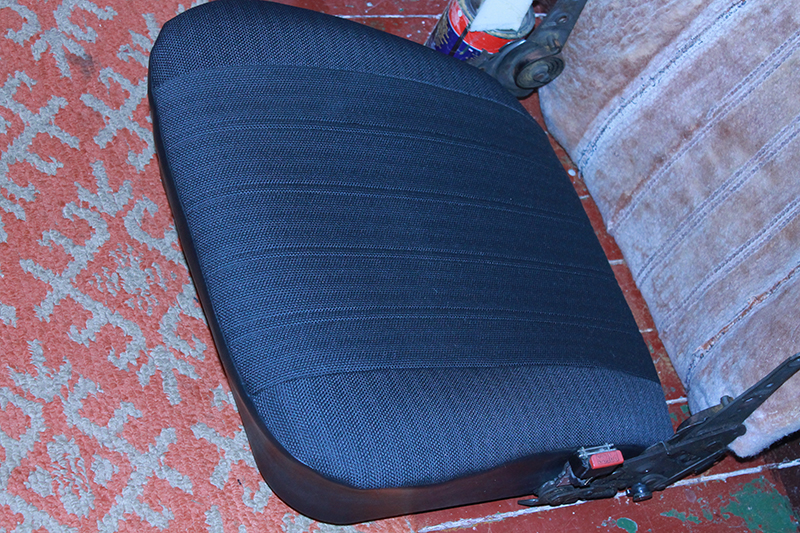

Ну и напоследок фото готовой сидушки:

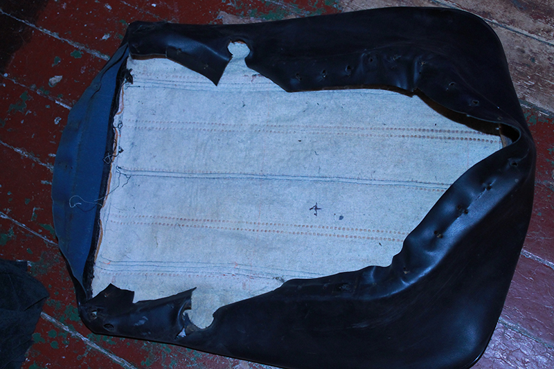

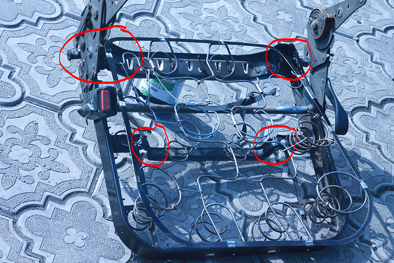

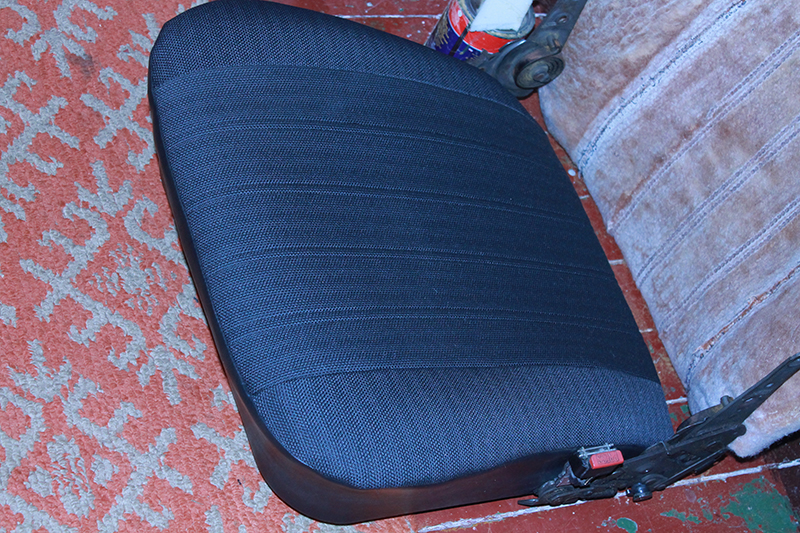

Сама подложка:
И части чехла:
