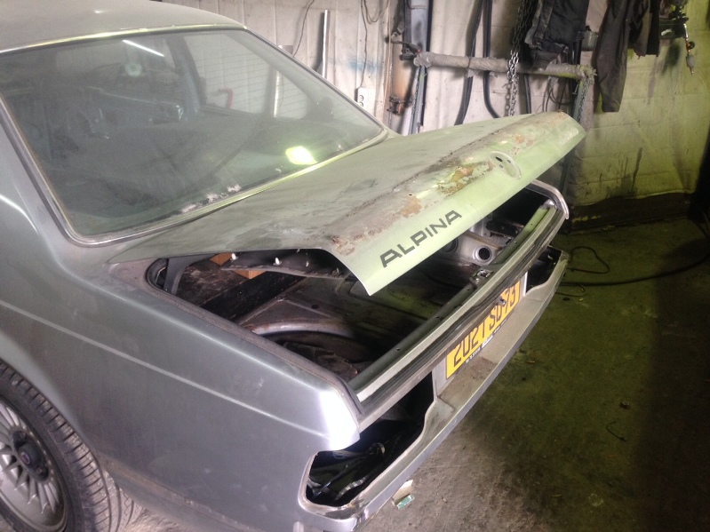

Не очень порадовало состояние крышки багажника. С большим трудом удалось оторвать спойлер. Под ним наблюдаются следы ремонта. Когда-то (лет 20 назад) машине слегка по заду досталось... зато под передними крыльями - практически девственное состояние. По переду не надо делать никаких работ. Уже легче... :)

Сообщение DEMETRISS » 06 май 2015, 14:45
:shock: :shock:

Сообщение Антон Самарский » 08 май 2015, 08:10
Отличное состояние...
Сразу видно нашей соли не видела...
А зачищаться слегка будет?

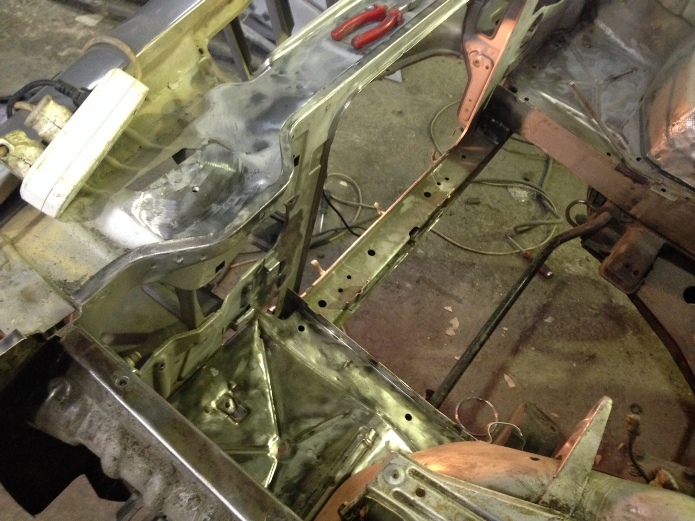

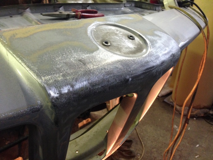

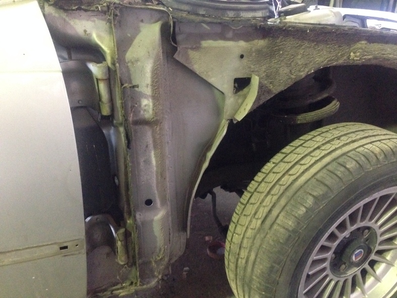

Зачищаем кузов до чистого металла в местах, где намечается коррозия. Особое внимание уделяем сварным швам. Не пропускаем точки ржавчины, наметившиеся в местах повреждённого ЛКП. Работа трудоёмкая и тяжёлая. Но необходимая.

Re: Брунгильда
Сообщение Chewbacca » 19 май 2015, 17:33
почему не пескоструй?

Re: Брунгильда
Сообщение Valeron315 » 19 май 2015, 21:49
чем краску снимали?

Re: Брунгильда
Сообщение GrifIN » 20 май 2015, 01:50
Valeron315 писал(а):чем краску снимали?
Судя по рыскам наждачкой. Константин...?

Re: Брунгильда
Сообщение Константин » 20 май 2015, 08:51
Пескоструй имеет некоторые отрицательные стороны. В том числе необходимость после обработки вычищать песок из всех полостей машины... :) но главная проблема, конечно - это то, что при обработке ты не чувствуешь, что у тебя происходит с металлом на каждом конкретном участке обрабатываемой поверхности. Что я имею ввиду? Когда трёшь наждачкой или даже металлической щёткой на дрели - ты понимаешь состояние и толщину металла на конкретном участке, который чистишь. И если металл уже съеден до минимальной толщины (но ты хочешь его сохранить) - то ты будешь потихонечку аккуратно тереть это место, обрабатывая его преобразователем и снова тереть. При использовании пескоструя единственный безаварийный метод - это применение абразива крайне тонких фракций, практически пыли. Тогда обработка поверхности происходит очень нежно, не нанося существенного ущерба даже в местах критически повреждённых. Но недостатком использования мелкого песка является радикальное падение скорости обработки поверхности. Участок в 10 кв.см. можно обрабатывать полчаса... легко понять, что на весь кузов уйдёт безумное количество времени и песка. :wink:
В моём случае чистить ВЕСЬ кузов необходимости нет. Работаем только с передней панелью, полом в ногах водителя и задней панелью. Вполне можно обойтись наждачкой и металлическими щётками на дрели. Физически это, конечно, тяжело. Зато аккуратненько... :oops:
