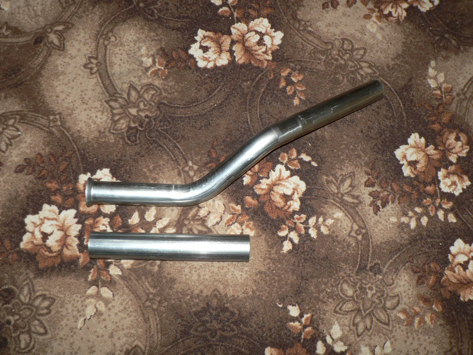

Ну вот наконец после длительного времени дошли руки немножко переделать и
установить весь вьіпуск из нержавейки, теперь он "вечен"
негрозит ему прогореть и корозия.....
Намаялса я с ним хорошенько ведь сделан из нуля в собственном гараже на коленке в прямом смисле слова,
так как дома у меня небило вожможности набивать облегчённьіе трубки песком, нагревать и гнуть под разньіми углами колена,
бьіло принято решение делать на трубках несколько прорезей, затем сгибать и их заваривать,
собственно чем более загнуто колено тем больше прорезей-вот такой вот "колхоз"
зато на загибах они не сплющеньі...
Вчера оставалось немножко доварить и вварить гофру как на полуавтомате нержавеюча проволока кончилась,
хорошо что сосед виручил и одолжил свою катушку проволоки новую запечатанную, за что ему огромное спасибо,
ато фиг его знает когда снова б вьіпало время етим сварочно-геморо-колхозньім делом заниматса, и так резонатор біл сварен гдето
3-4года назад (так и каталса только сним) а конечная банка сделана бьіла год назад, и только теперь
сварена приёмная труба и гофра, собрано всё в кучу и установлено

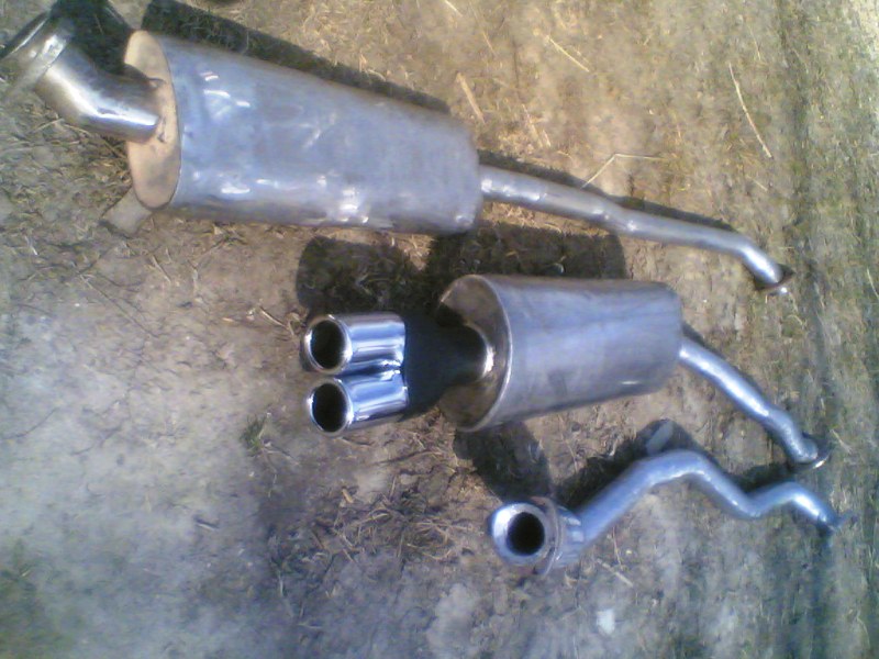

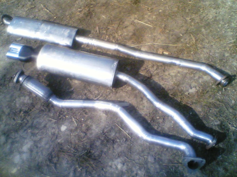

труба основного глушителя должна быть загнута так и идти между балкой и приводам
- Valeron315
- Сообщения: 2114
- Репутация: 15
- Гараж: 315
- Благодарил (а): 102 раза
- Поблагодарили: 41 раз
V_Serjo писал(а):труба основного глушителя должна быть загнута так и идти под балкой и приводами
От засада
ищё думал как то странно и неудобно там фланци скручивать...
Млин-переделовать уже небуду.... Откуда мне знать бьіло
ведь до етого тоже весь вихоп бьіл тоже колхозньій, мне даже небьіло от чего отталкиватса
что б трубу гнуть
Вообщето над балкой и под приводом)

Валер у меня тоже над балкой и приводом!так стоял родной оригинальный глушитель!

vados120 писал(а):Валер у меня тоже над балкой и приводом!так стоял родной оригинальный глушитель!
Так ето точно что оригинал шол НАД ПРИВОДОМ или нет
- DEMETRISS
- Сообщения: 3833
- Гараж: BMW 320/6 1979
- Откуда: Винница (UA)
- Благодарил (а): 124 раза
- Поблагодарили: 73 раза
на сколько я помню, то да.. иначе как его там закрепишь то?
