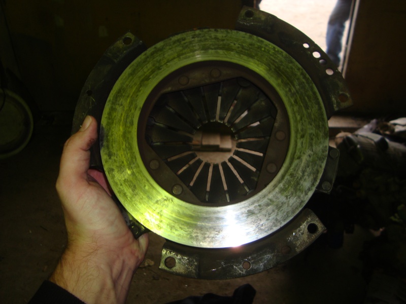

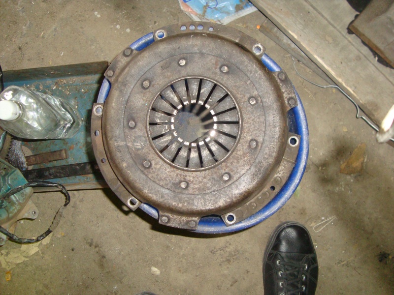

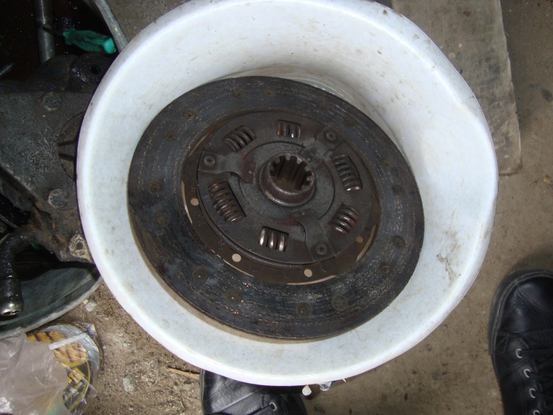

По сцеплению: нажимной у меня вроде ничего(кстати, оказался SACHS), вполне сойдет, осталось купить диск и выжимной подшипник
старый диск
318, пока конструктор

23-ий писал(а):меняй весь комплект сцепы
+1 тем более, если не сам меняешь

Barinov
Зачем ? Если оно хорошее ... у вас все просто так решается .как будто это расходка из разряда масленого фильтра
1) Он имеет очень большой ресурс работы
2) Оно совсем не дешевое
3)Новое может быть хуже строго ..
mefody
Для того ,чтобы сказать .что надо его менять ... нужно сделать дефектовку

Если выжимной еще родной и полностью металлический, не гудел, то оставь его. Корзину тоже не обязательно менять, если она еще родная, качественная и без косяков.

Примерно на 1800 комплект дороже, если меняют в сервисе за деньги сомнительная экономия на корзине выходит

ну раз тебе говорят, что нажимной диск с черными пятнами (предположительно коррозия или жженый. ) нормальный, то вместе с выжимным поставь на продажу. за 1000
оно ведь оригинальное хорошее - люди купят. а себе купи новые детали, чтоб потом по 20 раз не разбирать.

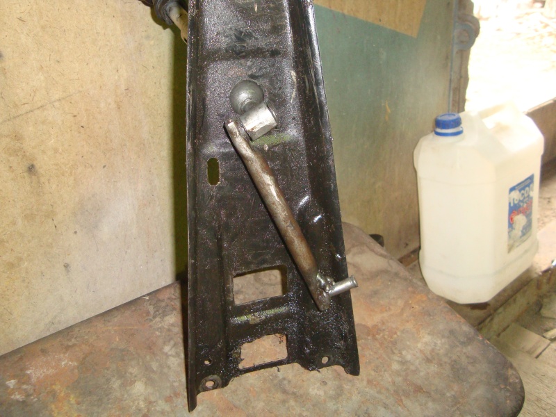

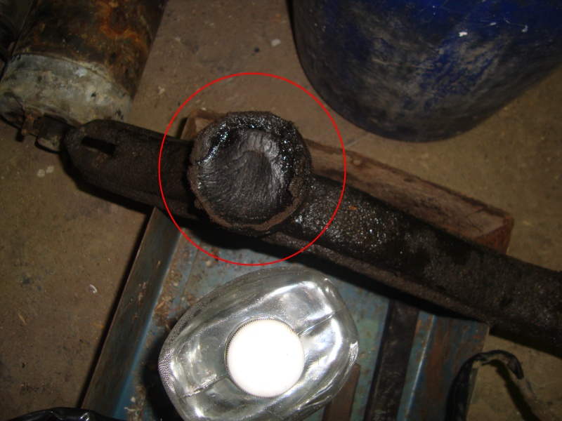

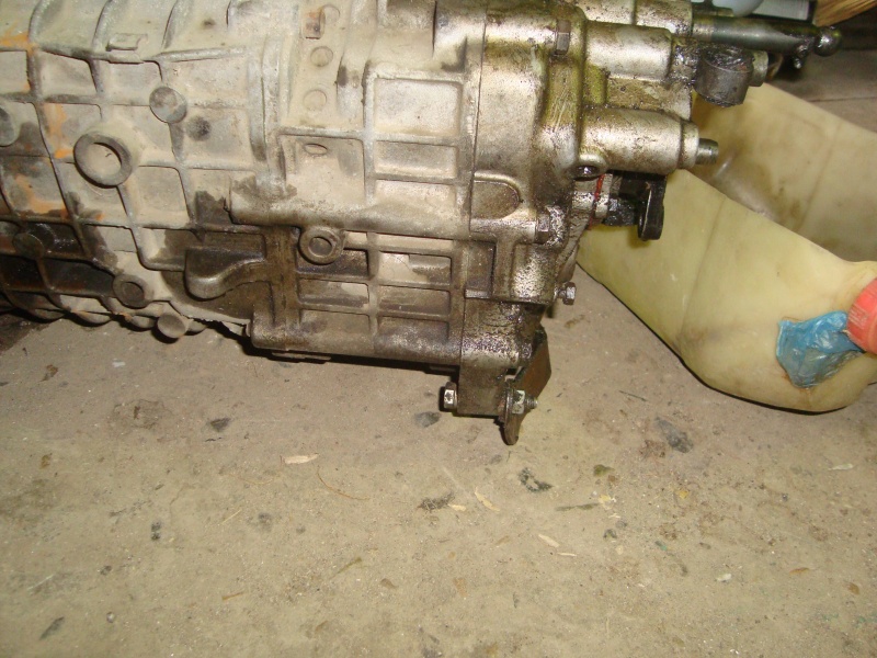

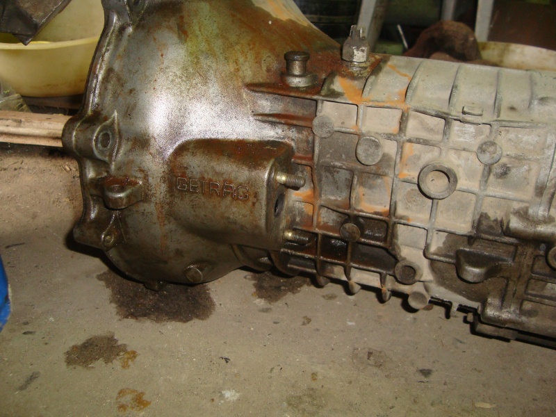

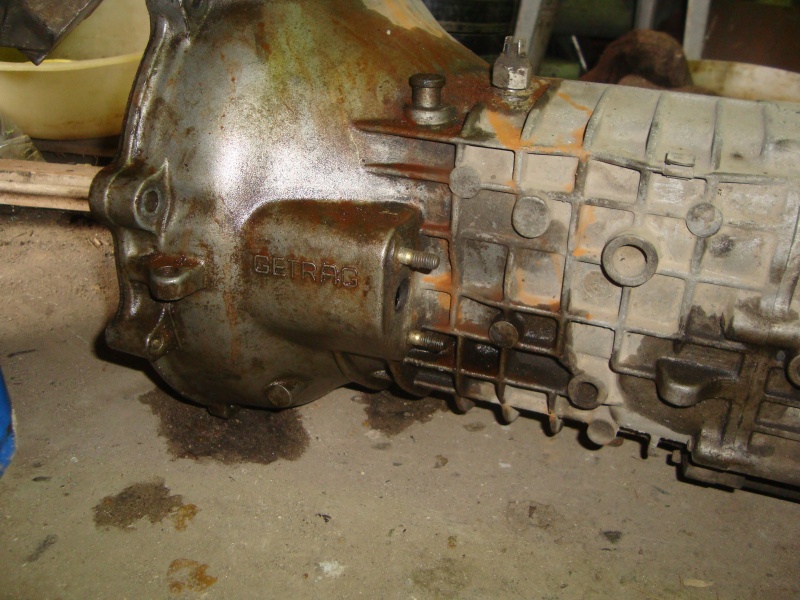

Вот фото коробки. Коробка не родная, изначально стоял автомат, как выше уже упоминалось.
вот такие выкрутасы у меня идут от рычага...
Это тоже менять, грязь и сопли

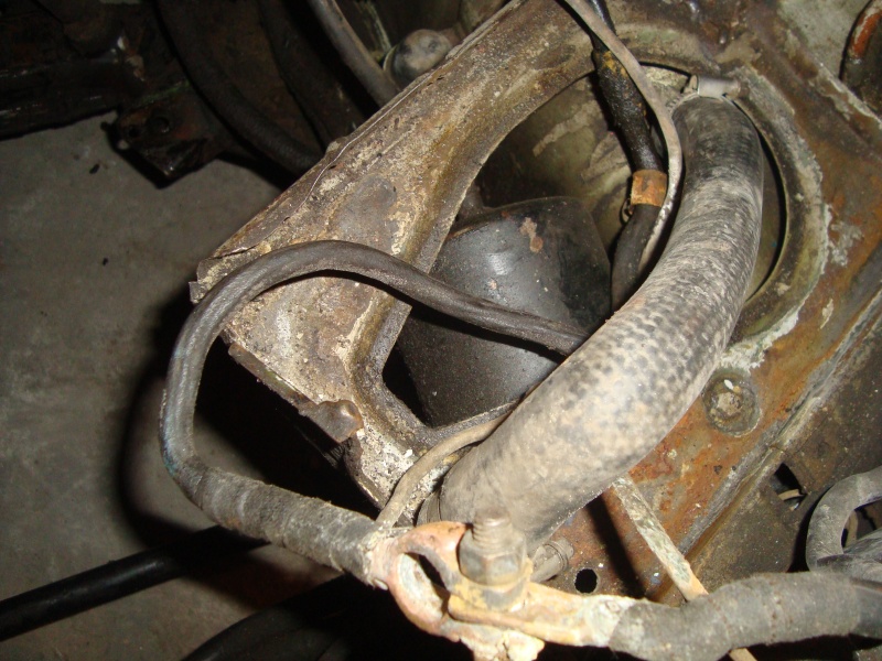

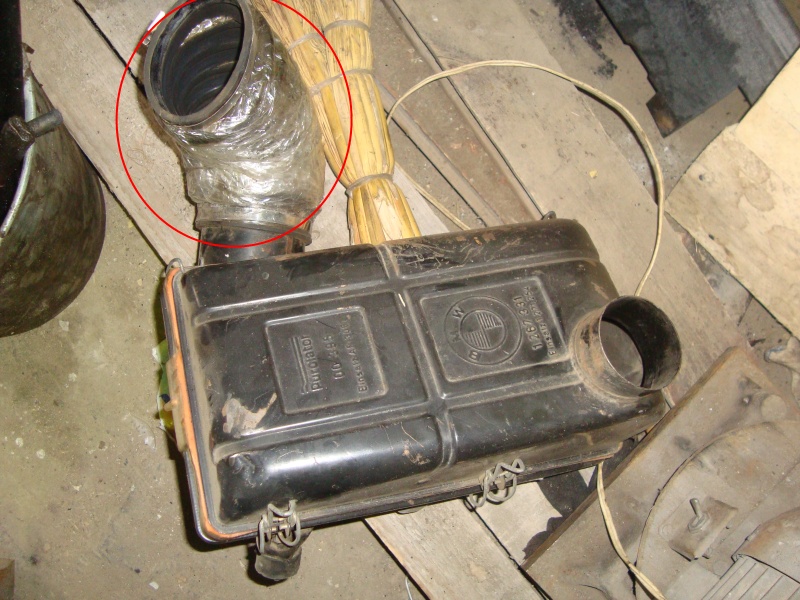

Продолжу. Вот воздушный фильтр, патрубок просто порнография какая-то

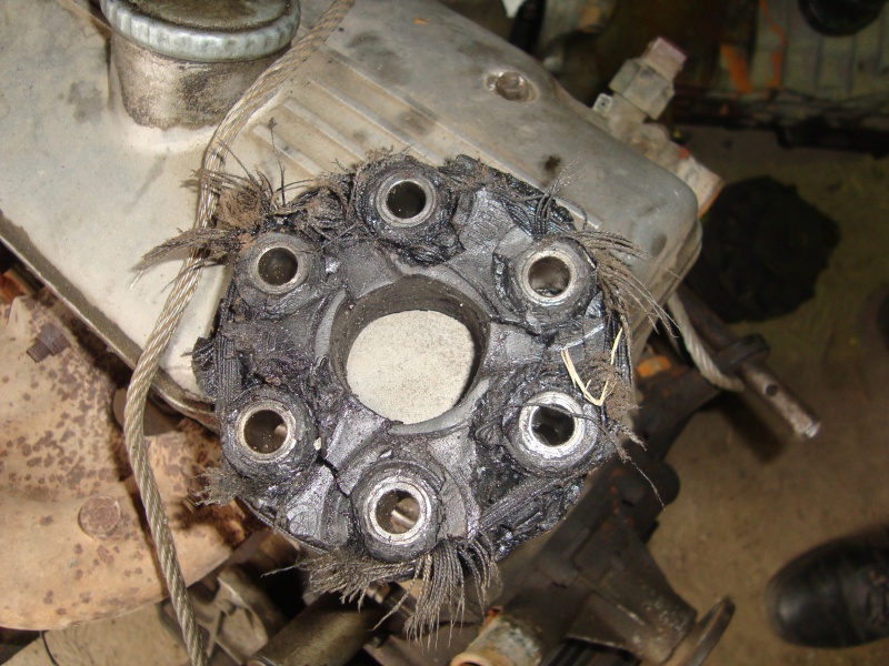

Эластичная муфта такая эластичная)

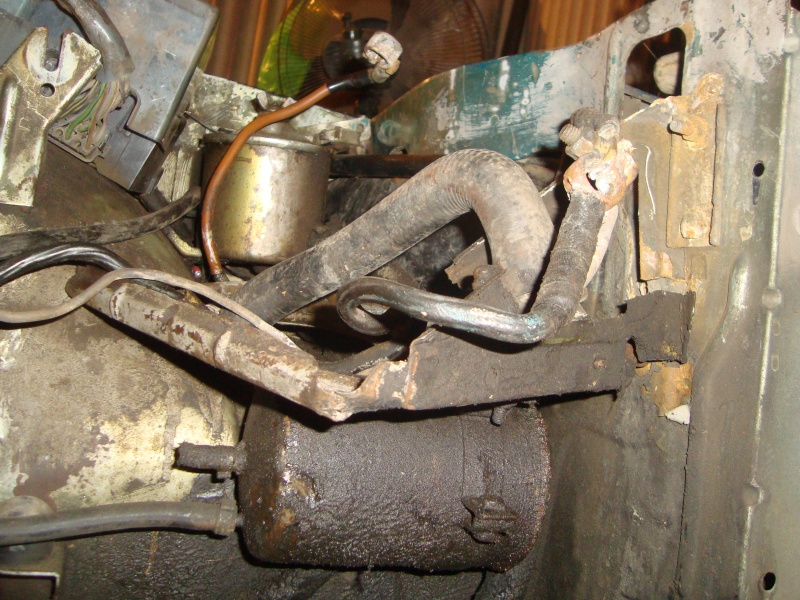

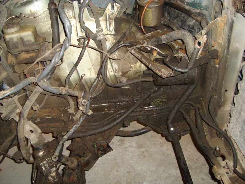

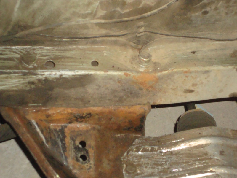

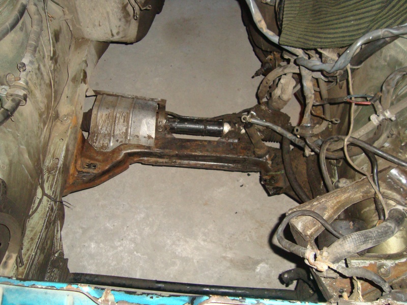

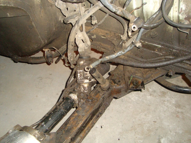

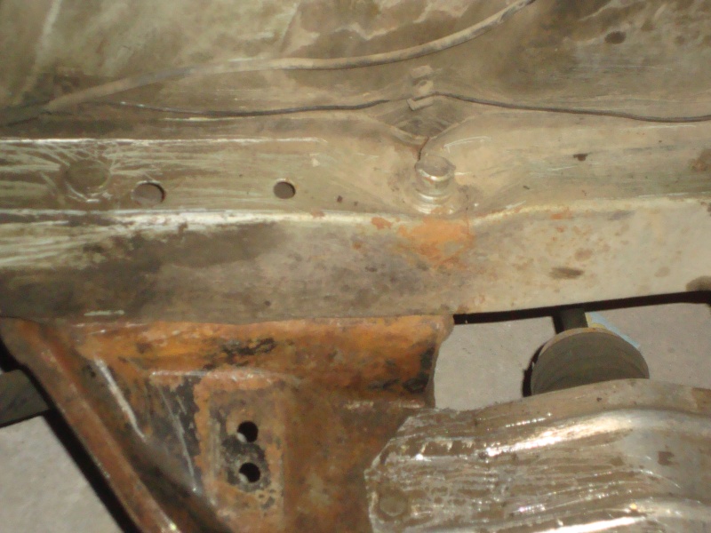

Несколько фото подкапотки, в частности проблемного места на лонжероне.

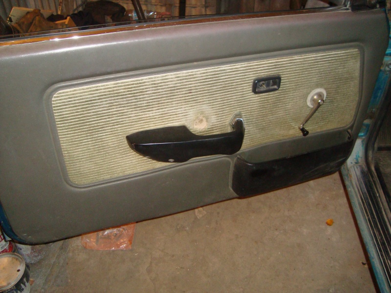

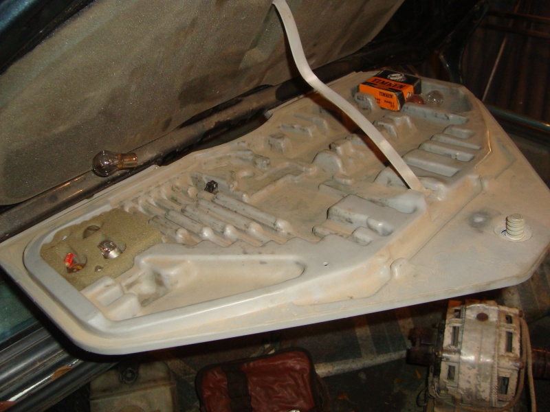

Пустой ящик с инструментами и водительская дверная карта

держись. ты справишься. машина, конечно, ушатана. но жить будет.

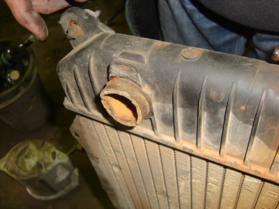

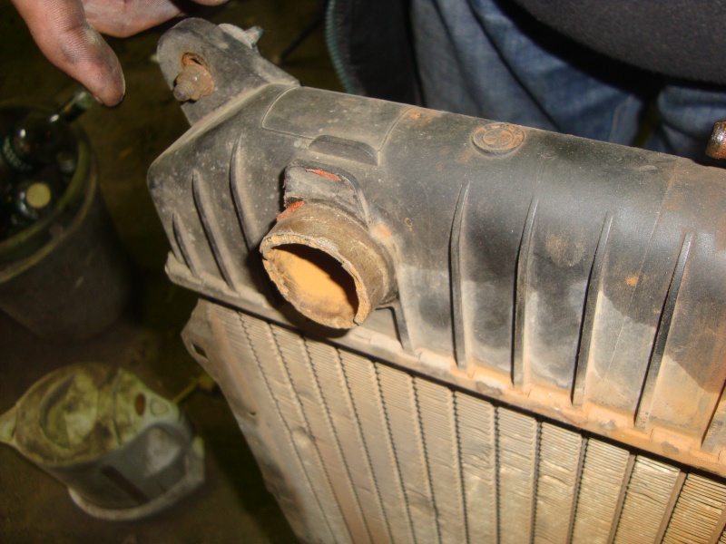

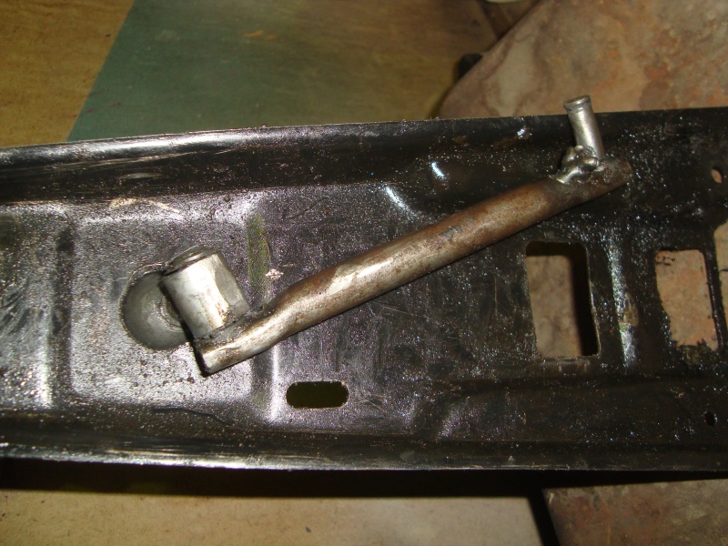

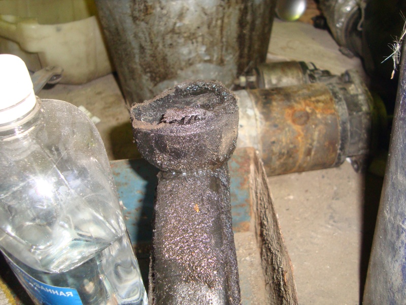

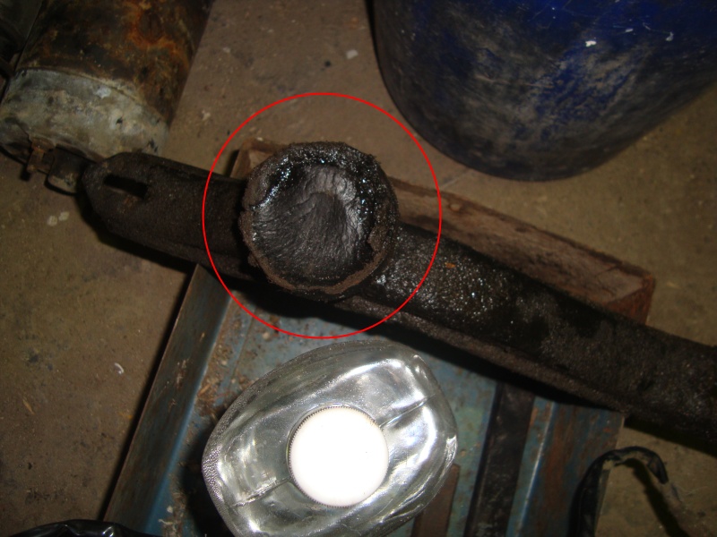

Обломилась горловина патрубка на радиаторе, печалька..

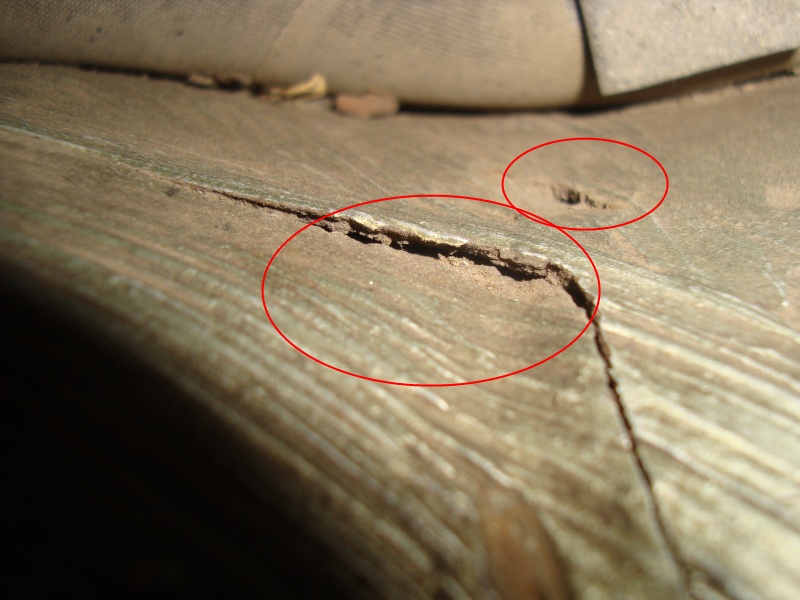

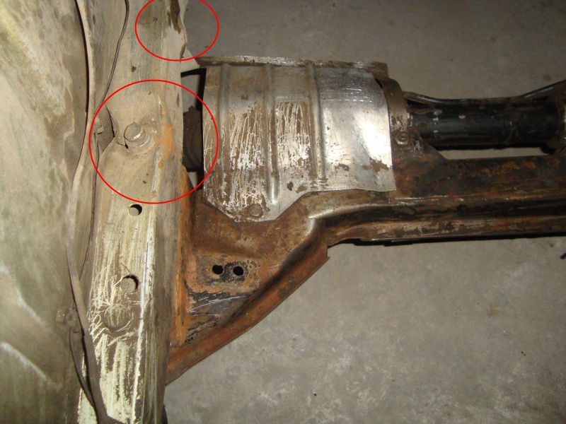

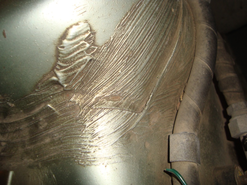

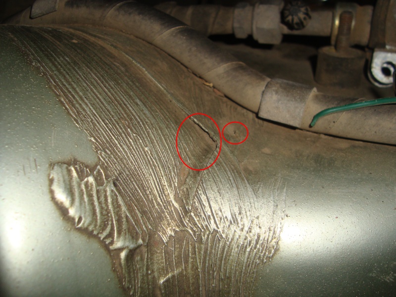

Внимание привлекло основание левого стакана.
Впечатление было такое, что трещина по углу шва идет+отдельная дырка чуть ниже. На деле оказалось, что трещина не просвечивает, а вот дырочка сквозная, происхождение малопонятное.

mefody писал(а):Обломилась горловина патрубка на радиаторе, печалька..
у многих есть радиатор с такой проблемой .. Решение этой проблемы было бы интересно увидеть
- mefody
- Сообщения: 247
- Зарегистрирован: 18 апр 2012, 16:06
- Гараж: 318 I
- Откуда: Волгоград
- Благодарил (а): 6 раз
- Поблагодарили: 4 раза
V_Serjo писал(а):mefody писал(а):Обломилась горловина патрубка на радиаторе, печалька..
Я полагаю, проблему эту решают либо заменой радиатора, либо натягивают с герметиком на то, что осталось и закрепляют хомутом. Паять тут бесполезно
