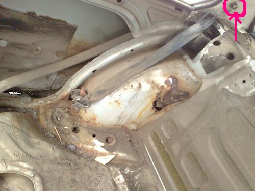

у меня 78 год.. нет ремней задних безопасности. реально ли их туда установить? вломы снимать сиденье, чтоб глянуть. на задних стойках завтра пощупаю... ну и собсно-ни у кого задних ремней нет?

ну ты даешь :lol: они у тебя ваще могут быть спрятаны за сидухой, но средние то точно... все там есть для них. НЕ БЫЛО машин без ремней)

а вот про крепеж не обратил.. они сверху крепятся куда? к стойкам задним крыши?

Крепится ремень, основной, к задней стойке, катушка ремня под полкой к брызговику, и другой конец ремня, снизу брызговика. Средний и замки основных, за диваном к железяке... на, изучай мои фотки Schweiz BMW 320\6 e21 1979 - Винница (UA)

у меня стоят, всё там реально

Darth Sidious писал(а):реально ли их туда установить?
Да . у Димы на фотках хорошо видно .Там гайки вварены в кузов и прикручиваются они болтами .

только у меня там откручена уже натяжная скоба, от задней стойки

а вот я кружочком обвел-как вы думаете, там резьба будет? эт дырявить ннада? жаалко

пля все там есть, не ссы, темная железяко... если что нарежешь метчиком :lol:
