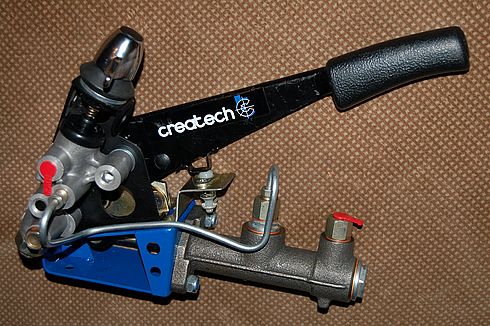

smith писал(а):гидро-ручник = дрифт. Не?
Можно использовать второй суппорт под гидроручник, только его можно поставить и на один суппорт. Ставится главный цилиндр сцепления с рычагом и площадкой крепления(не помню, с чего то отечественного) в разрыв между главным тормозным и задним контуром.
Вариант для ВАЗ с делителем.
