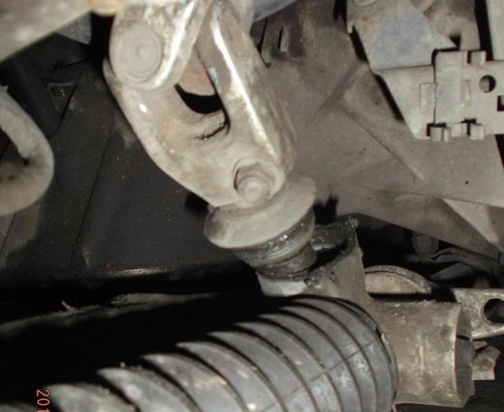

Собрался с мыслями сейчас опишу, а вы уже диагноз поставите,
1 как все случилось вышел с машины колеса вправа вывернуты до упора, я облакатился до низу, посмотрел в сторону рейки, я попросил жену покрутить руль, рулевой карданчик по всей видимости полностью крутиться, а на стыке именно рейки я выложу фото., просто прокручивается, я точно сказать не могу. по догадкам это в рейке Вал или к чему там крепиться карданчик гдето там поломалось уже.
2 после всего этого, руль влево крутишь как юла прокручивается с хрустом какимто но без усилия. при выкрученных колесах вправо было, вправо крутишь и не крутиться, уперается, когда колеса выставили прямо, крутишь влево без реакции на колеса, а вправо крутишь, с хрустом жестким проварачивается с заеданием, при этом есть небольшая реакция на колеса, они дергаться начинают, поварачиваться не поварачиваются или по миллиметру может.
вообщем.
3 ВЛево крутишь как нет реакции вообще,
4 Вправо крутишь реакция какаято есть но не крутит колеса.
5 Скорее всего я думаю в рейке чтото, потому что еслиб карданчик рулевой поламался я думаю небылобы вообще не какой реакции просто в воздухе крутился бы и все.
кто что скажет*?
фотография не моя, я скачал здесь на сайте, но на ней я выделил где именно прокручивается полнотьЮ, по идее там, если карданчик сюда крепиться к этой железяке, а не к ктой что сборку.
там где стрелочка, прямо вырвано резинка поднята к верху, и проварачивается там, скажите что это? рейку под замену?

Re: Ребят Помогите, разобраться с ТРЯСКОЙ авто, и руля.
ну если вал рейки крутится, а тяги на месте, то рейка сдохла, конечно. Не представляю, как можно ее так уложить, а самое главное не понять этого. Тебе очень повезло, что вхехал ты в бордюр, а не в человека, ппц
По фото посмотри, я выложил, диагноз именно рейка? не карданчик?
как уходакать так ее я не знаю, дергало руль, в сто дал.ебы. сказали что можно ездить так, после замены тяги что ничего не случиться. я им еще нагну за это.
конечно повезло, ехали то медленно специально, повезло что не на трассе это случилось, тогда бы я не знаю что делали, бог помогает всегда, возле дома случилось. с маленькой скоростью, успели остоновиться, об бардюр в конце уперлись просто колесом.

ты фото приблизь и скажи точно, рейку под замену это? если там все как я описал.
ну тебе виднее: развалился карданчик или целый

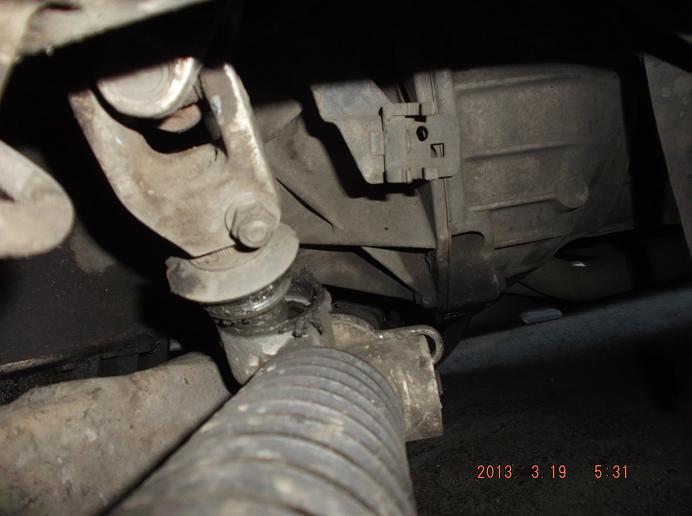

Та как же мне виднее) я с рейкой первый раз имею дело, не сталкывался никогда так что прошу помощи, я сейчас сфотографировал на цифрофик сейчас сброшу фото а ты пожалуйста скажи, что менять ок?
Добавлено спустя 5 минут 33 секунды:
Ребят, вот фотографии, кто шарит подскажите пожалуйста, что нужно менять, рейку или карданчик?
потому что по той фото что я видел рейки, поидее из рейки после резинки выходит штырь длинный сантиметров 10 примерно. к которому по всей видимости крепиться этот карданчик верно? ,а у меня на фото резинка в стороне я понимаю как будто все вырвало, а дальше от резинки сразу идет карданчик? так? где же этот штырь ...знающие подскажите.
руль крутиться как балалайка а колеса на месте стоят, на том месте где фото, карданчик просто прокручивается и все. что влево что вправо руль крутиться без усилий, в том месте просто проварачивается, что нужно менять?
ищи другую рейку
Хорошо Спасибо буду искать!, так а именно то что меня интересует подскажи? почему тот штырь длинный который с рейки после резинки выходит, на моем фото его как будто нет?
у тебя рулевая рейка развалилась, ремонтировать ее нет смысла, ищи другую
та я в курсе спасибо
я понимаю что другую нужно рейку, спрашиваю за тот штык? почему на тех фото он длинный)))))) а у меня на фото его вообще не видно сразу после резинки на вид кажется карданчик идет, не будет ли проблем с установкой карданчика на другую купленую рейку? вот я за что!
