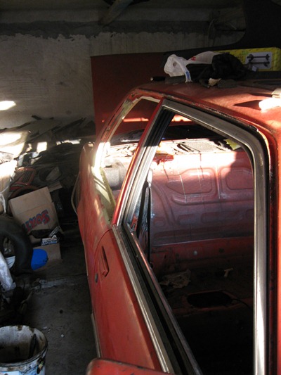

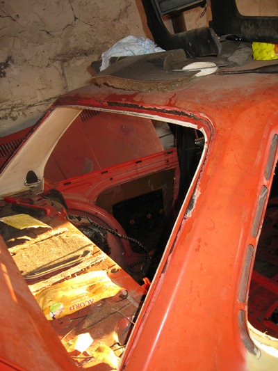

Спасибо за советы по снятию стёкл, особенно чубакке. Подготовившись снял все стёкла полностью за вечер без жертв.
Ржавчина под резинками уже убрана, обработана волшебным преобразователем, украденным на стройке. Тут конечно заделаю поаккуратнее, чем днище (с грунтами, краской и т.п..
Вопрос - чем смазать посадочные места стёкл, чтобы там не скапливалась влага и не образовывалась ржавчина? Может литолом каким -нибудь?

так оно сгниет от преобразователя так же... хоть чем-то надо было покрыть.
Полиуретановый герметик под уплотнитель

DEMETRISS писал(а):так оно сгниет от преобразователя так же... хоть чем-то надо было покрыть.
Против за полиуретан там и вообше за эту идею т.к если делать нормально оно там не надо и хрен снимешь потом
Силиконовый будет лучше там если уже ни как

Re: BMW E21 316 1981 красный
Есть в продаже не сохнущий герметик- вот его как раз под резинку и мазать. Я себе так делал.
герметик BODY 940 специальный герметик для авто стекол не сохнущий
очень рекомендую!
во!) забыл номер, а ты как раз напомнил!)
а он по вашему какой, не ПУ?) я о нем и говорил, о специальном стекольном.... Можно и силикон кстати
Добавлено спустя 4 минуты 40 секунд:
Серега, оно не надо когда все живое, в том числе резинка... Но то что оторвать его будет тяжело, это да
