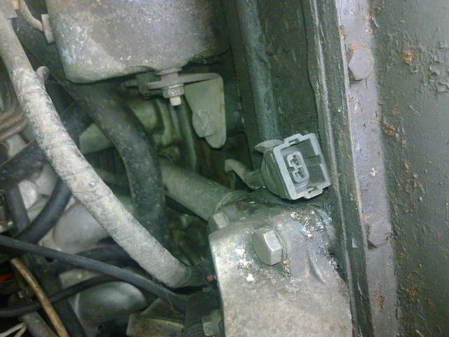

подскажите что за штекер такой сиротливый
Добавлено спустя 1 минуту 47 секунд:
Re: 323I огонь)
Не с регулятора управляющего давления ли? По форме и местоположению похож
