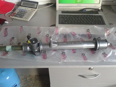

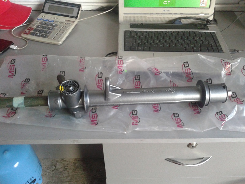

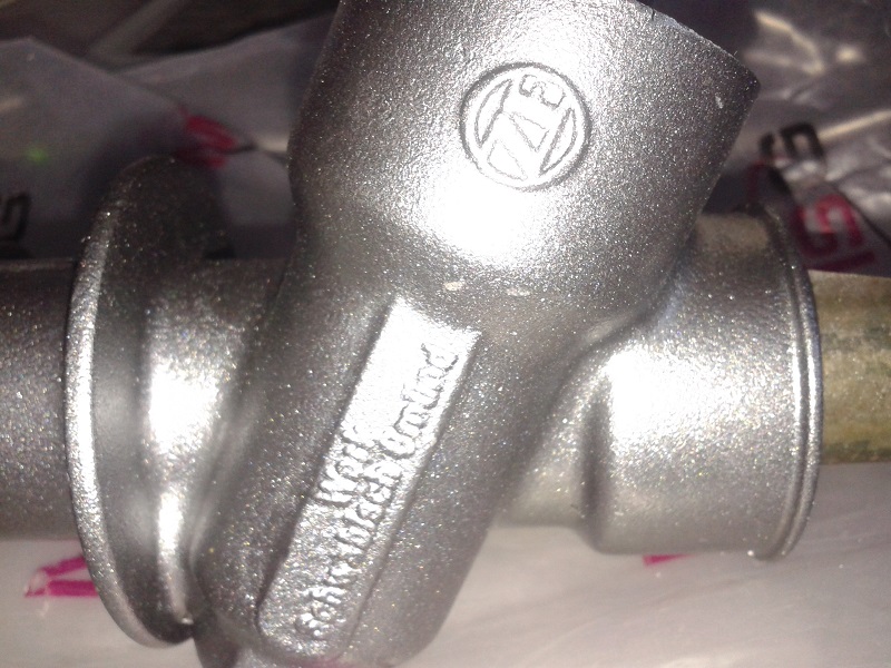

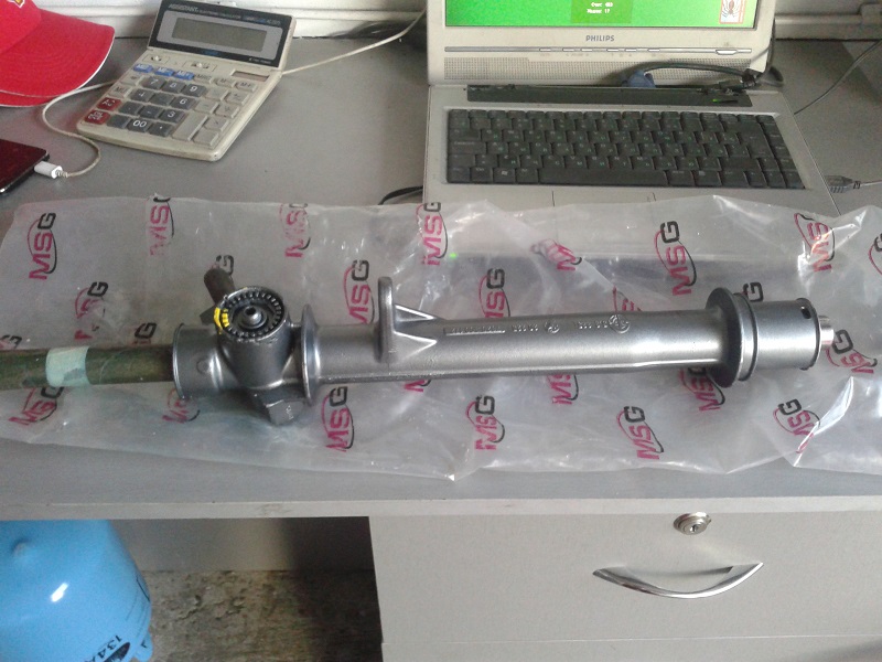

Chewbacca писал(а):зачем вообще что-то шлифовать? Надо просто найти хорошую живую рейку, в которую не надо лезть. Не верю, что за 1600 или 1800 гривен можно купить рулевую рейку. Думаю, что отказ будет
вообщем месяц ждал, высматривал))) лаубер вообще пропал из продажи, смг начала потихоньку расти в цене. не стал дальше ждать, заказал
ценник уже на 500грн. дороже, но доллар чуть подскачил))), разница небольшая, итого 87 долларов сша. на экзисте была 2700, после моего заказа она там пропала, а вчера всплыла уже в три раза дороже и срок доставки 13 дней

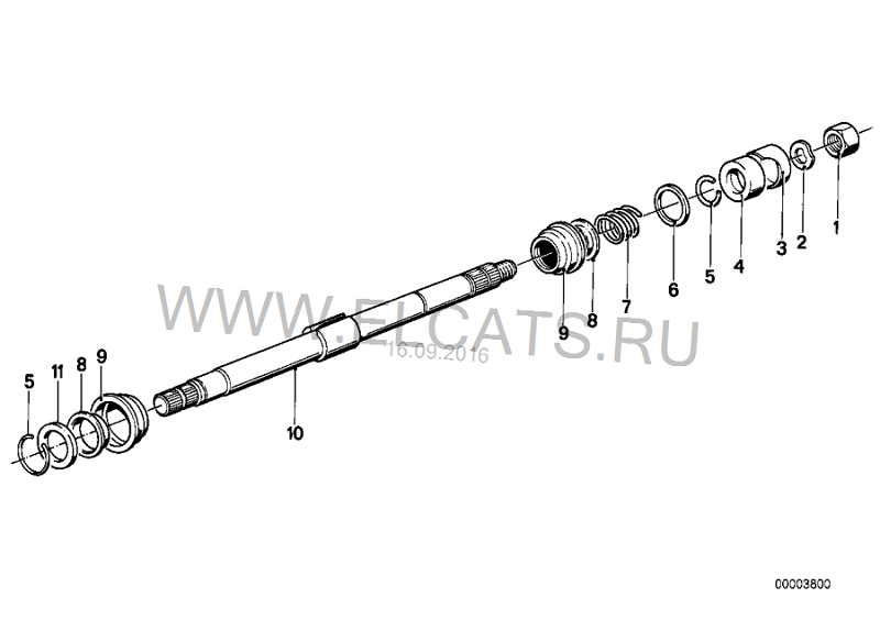

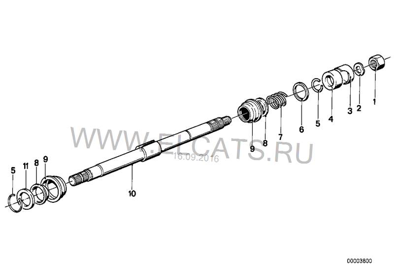

вопрос к знатокам. есть две секции рулевого вала - верхняя и нижняя. с нижней всё понятно, карданчики люфтят, под замену. а в верхней может что-то люфтить или что-то разбиться? есть смысл менять? по фото вроде просто вал, без подшипников. в живую не помню уже

Есть там подшипники, как без них. Пошатай рулевой вал в разные стороны, убедись, что нет люфта

люфт есть, почему и спрашиваю. на неровностях ходовая молчит, а стук есть именно под рулём, ну и люфт есть небольшой.
на рисунке только один подшипник №9
можно ли его поменять отдельно?
дилемма - менять полностью секцию или можно только наборную часть, как на рисунке?

Ну два же их - сверху и снизу. Насколько сложно из поменять не знаю даже, не доводилось разбирать. По идее надо вытащить стопорный кольца по краям рулевого вала. Будешь разбирать - сделай отчет
да, опять провтыкал))) два подшипника. кто-то перебирал вал? все эти прокладки-шайбочки-подшипники можно купить отдельно
