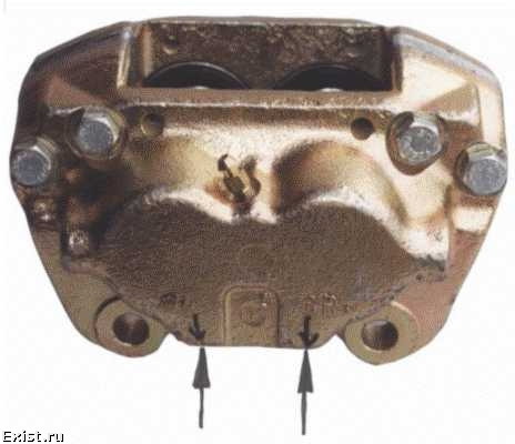

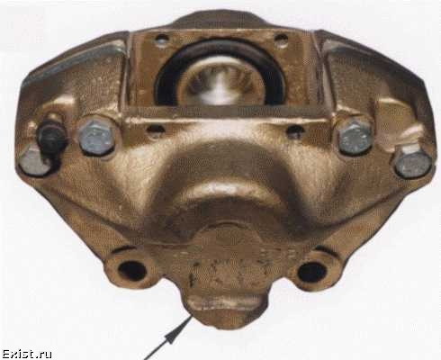

Mad Rat писал(а):Соответственно надо менять и суппорта и диски! Суппорт с Е12 должен встать как родной при том он еще и 4 поршневой! :)
С передом разобрались. :D
на е12 4х поршнвом суппорте дырки больше чем на е21 суппорте,соотвесвенно нужен переходник под суппорт,или чертеж :roll:
дырки там одинаковы.. болты 1:1 .. может растояние разное.. пока не проверил..
E12 суппорт
суппорт E12.jpg (26.45 КБ) 11750 просмотров
E21 суппорт
суппорт E21.jpg (26.66 КБ) 11750 просмотров
Валентин Screw
Сообщения: 2297
Откуда: Вологда
Сообщение Валентин Screw » 26 мар 2007, 20:10
Даже невооруженным взглядом видно что расстояние разное.
Shark-E21
Admin
Сообщения: 5731
Репутация: 18
Откуда: NYC, US
Поблагодарили: 26 раз
Сообщение Shark-E21 » 27 мар 2007, 08:13
Валь, ну кто сказал, что фото в одном масштабе? :) :) Хотя визуально расстояние, конечно, разное..
Валентин Screw
Сообщения: 2297
Откуда: Вологда
Сообщение Валентин Screw » 27 мар 2007, 09:32
Димон, а ты глянь на размер головок болтов и сравни их. Не думаю что они разные.
godz320
Сообщения: 3063
Откуда: Kazan, Russia
Сообщение godz320 » 27 мар 2007, 10:30
да че спорите.. найду суппорт и померю.. может пойдет с проставкой
