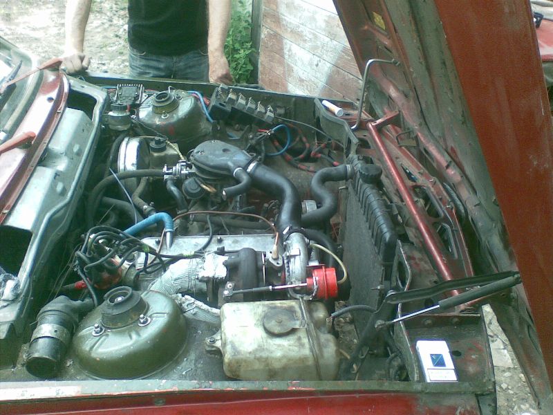

сток.88.98.камеры в голове доработал. и шатуны от м 20 2.5.там только коренные вкладыши надо подобрать.с 2.0 м20 недоход поршня 4мм.кстати шатуны от м20 того, легче грамм на сто что то же плюс.

АНДРЮХА писал(а):от м20 шатуны подходят.они короче на 4 мм.но нужно доработать.у меня получилось 2.2.
у тебя 2,2 получилось из м10 или м20?

м10

блок м10б 18. номинал.
коленвал 1.8. точиться до второго рем.размера.47,50.
шатуны м20б20,или б25 у них диаметр шеек 45,фрезеруем до необходимого размера,соблюдая зазоры для вкладышей.
гбц 2.0 доработка камеры сток 40 кубиков,после доработки 70 куб.см.1котел.
недоход поршня в 4 мм. это приблизительно 20 куб см.
у меня шатуны с м20б20,итог 1766+70*4+20*4=2126 у вот так получилось.

Re: из 18 в 21
блок - 89
колено - 71
голова - 70 кубсм - проливали ?
считаем - площадь круга пиR2 = 3,14*1980,2= 6218
умножим на высоту: 6218 * 71 = 441 478
умножим на кол-во цлиндров: 1765 912 мм3
+280 (допустим)
2045см3 в сумме получается.
но увеличив камеру, мы уменьшили степень сжатия же..
колено - 71
+280 (допустим)

да проливал.мне это на руку.сверху турба.

АНДРЮХА писал(а):1766+70*4+20*4=2126
что то я не понял как тут считают
у меня в школе это было =Пи*R(в квадрате)*H
т.е меняем либо R либо H
откуда такая большая камера в 70куб.см ?

и еще
типо на стоковых 1.8 камера сгорания отсутствует ?
ну поставил ты более короткие шатуны ... а ход который то он проходит остается тот же

вот как то так

АНДРЮХА
так причем тут дефорсирование двигателя и рабочий объем цилиндра ? понятно что ты уменьшил степень сжатия за счет увеличения полного объема .. для турбо конечно это надо . но причем тут 2.2 литра ?
не доход 4мм это всего лишь 20-25кб.см

просто показал как я увеличивал обьем мотора.может кто то из этого полезное для себя возьмет.
