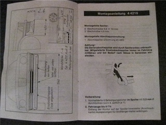

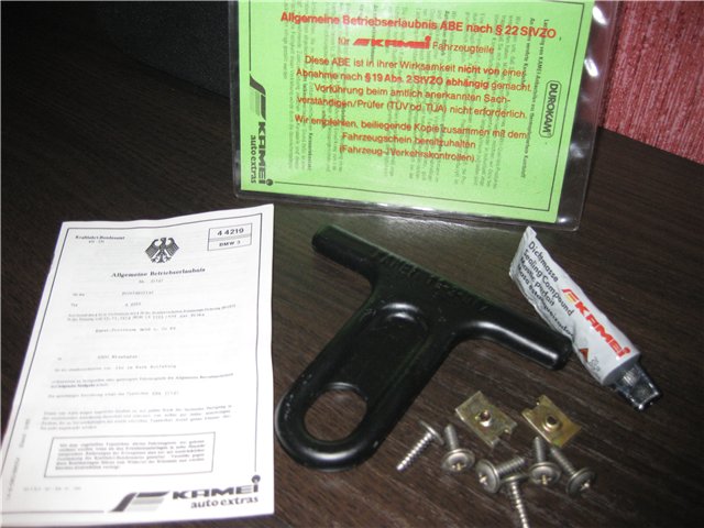

Сообщение Han Solo » 25 авг 2012, 11:17
на днях ожидается фото сессия буксировочной скобы :D
Re: Буксировочная скоба
Сообщение Chewbacca » 25 авг 2012, 11:54
V_Serjo
вау-вау))) С размерами? :D
blake320
Мощным паяльником впаял сетку (с фильтра воздушного нарезал кусочки). Юбка у меня оригинал, мягкая, не просто пластик. Не знаю, почему у тебя не паяется :roll:
Сообщение Han Solo » 26 авг 2012, 08:36
Сообщение Антон Самарский » 26 авг 2012, 10:15
Все гениальное просто :)
Сообщение Chewbacca » 26 авг 2012, 10:42
Неожиданно :) Я ее представлял иначе. Огромное спасибо. Ну размеры примерно можно оценить. Я так понимаю, что это камэевская скоба, получается что у ббс и мтеха они свои.
Сообщение Han Solo » 26 авг 2012, 13:14
Kreatiff писал(а):Неожиданно :) Я ее представлял иначе. Огромное спасибо. Ну размеры примерно можно оценить. Я так понимаю, что это камэевская скоба, получается что у ббс и мтеха они свои.
Какая разница какая юбка.. они одинаково закрывают петлю. Поэтому это не принципиально и подойдет на любую . Я так понимаю ограничение только рестаил и не рестаил . В данном случаи петля для авто после 79 года . Многие их переваривают , а у оригинальной петли есть тот самый характерный изгиб и сечение там не малое . Собственно принцип действия очень простой, а длину можно сделать чуть больше. Загадка разгадана :)

Немогу найти чертеж вот такой
ВЕТврач
Сообщение Chewbacca » 26 авг 2012, 13:58
V_Serjo
Да понятно, что подойдет к любой юбке, я к тому, что были разные варианты петли, оказывается
Chelby500
Очень полезное фото, это ты где нашел?
Сообщение Han Solo » 26 авг 2012, 14:13
Chelby500 писал(а):Немогу найти чертеж вот такой
Тоже самое . Принцип один. Эта похоже из etk и зачем тебе чертеж и так все понятно ...
