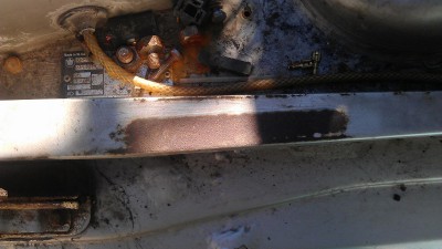

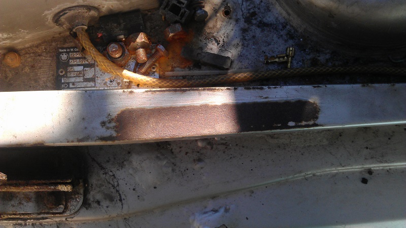

ребят.сильно поржавел номер на правом крыле сверху.хотелось бы его восстановить.есть ли способы?

hanson83 писал(а):ребят.сильно поржавел номер на правом крыле сверху.хотелось бы его восстановить.есть ли способы?
Фото покажи.
Фото покажи.
антон.сделлал фото.

Сообщение Антон Самарский » 24 мар 2014, 21:08
Используй преобразователь ржавчины. Постарайся ничем жестким не тереть сильно.
После обработки преобразователем обязательно хорошо промой водой. Высуши, обезжирь и покрой грунтом не забивая символы.

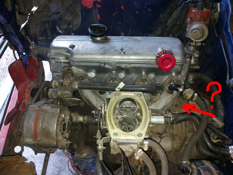

Сообщение Ярославъ » 30 мар 2014, 20:04
Парни, подскажите, что за хрень?
