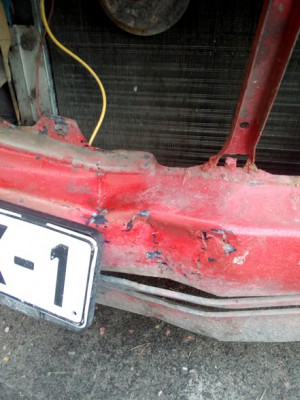

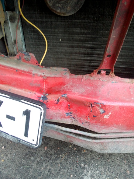

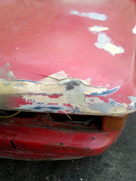

Сегодня произошла неприятность - супруга на 21-й догнала гольфа.
Повреждены оказались: левая фара, обе решётки, ноздри, юбка, телевизор, капот и левое крыло.
Радует то, что это случилось накануне предстоящей покраски, а не до её.

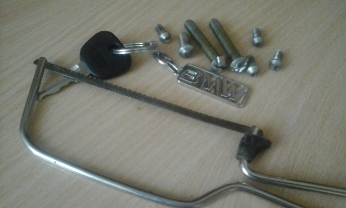

Для моей 21-й пошла полоса невезения. Сегодня был утерян единственный ключ. Самое обидное, что перед этим на заправке закрыл бензобак. Его реально как-нибудь открыть?

vitlia
Только с потерей работоспособности крышки.Обычной отверткой клинится личинка и крышку можно использовать как обычную без ключа.

БорисБ писал(а):vitlia
То есть засунуть в замок отвёртку и открыть как ключом?

vitlia
Ну как открыть,сломать получается,других вариантов нет пожалуй.
Переборка замков под один ключ
Вот тут я описывал принцип работы этой крышки,можешь попробовать поискать более безболезненный вариант.

Сообщение vitlia » 15 май 2016, 15:38
Pasha писал(а):Ломай, фиг с ней. Подарю тебе отличную крышку с замком и ключем. Потом переберешь личинки под этот ключ и сделаешь дубликат.
Спасибо. Я сделал по другому. Снял замок зажигания, отнёс его в мастерскую, где по нему сделали 2 ключа за час времени и 300 т бел р.
Чтобы открутить болты пользовался маленькой ручной ножовкой, делал пропилы и откручивал отвёрткой. 4 мелких болта засверливал шуруповёртом и забивал в отверстие звёздочку, а затем выкручивал - на это ушёл вечер.
