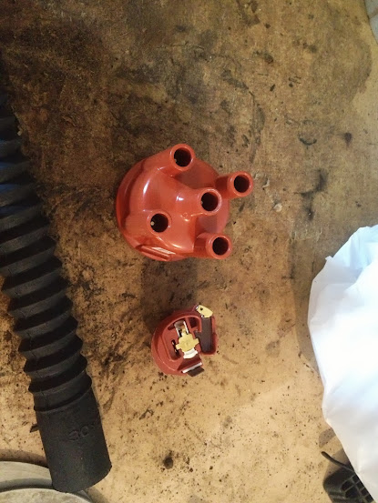

В выходные братья помогали с машиной.
Поставили новую крышку трамблера, защитную крышку в трамблере, бегунок и ВВ провода.
Скрытый текст
Так же приехали шланги Gates. Заказал 2 разных, которые бились как заменители. В итоге подошел один и то очень туго одевался.
Размеры шлангов 30ммХ325мм и 28ммХ300мм.
Я бы посоветовал шланг диаметром 32 мм, т.к. на термостате и радиаторе эти диаметры.
Вот сами шланги и как он встал под капотом :)
Скрытый текст
Так же поставили задний стабилизатор и выставили выхлопную систему(то еще б..дство).
