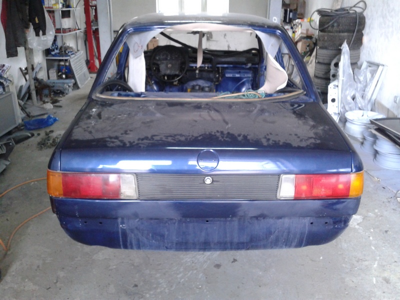

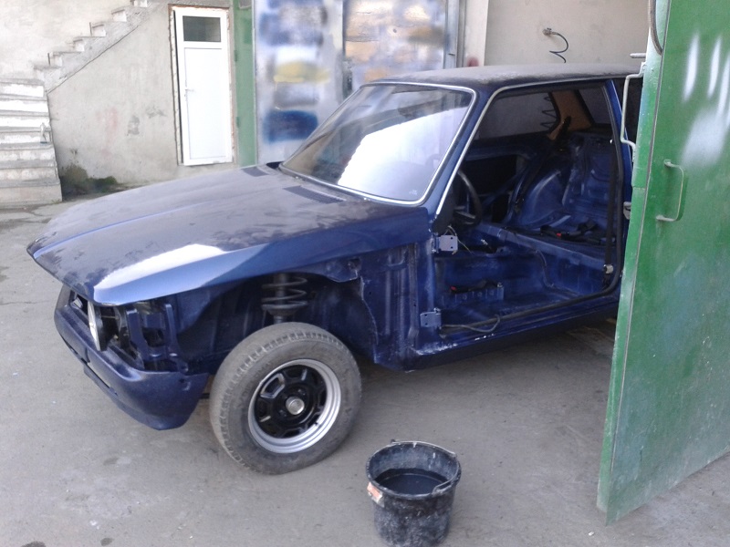

да, я так сразу и написал 205-40-17, будут по кругу стоять, єто не проблемній размер.
Добавлено спустя 47 минут 19 секунд:

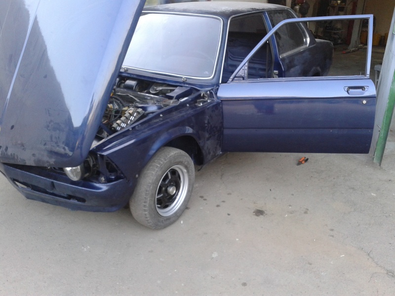

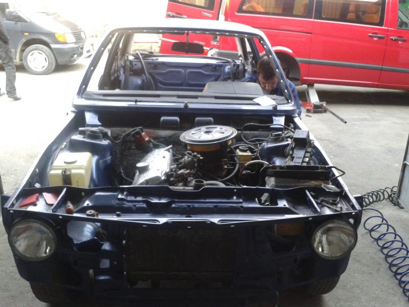

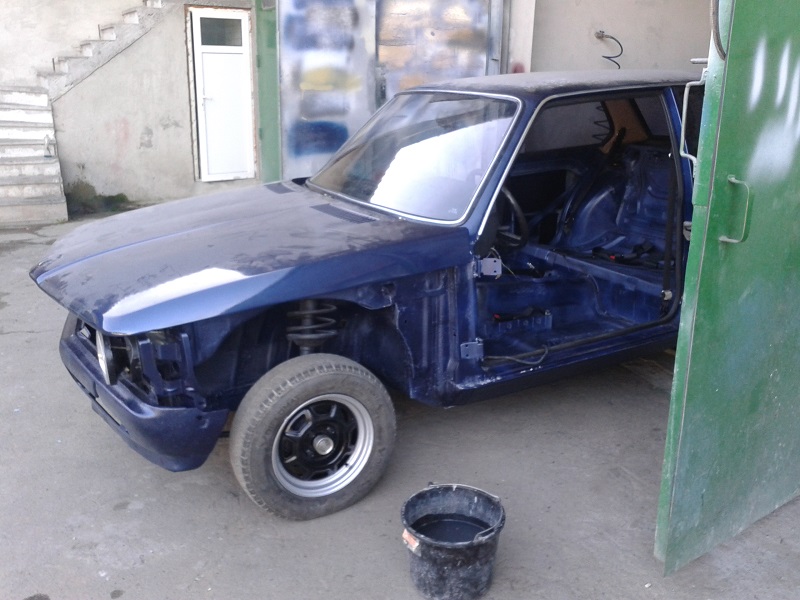

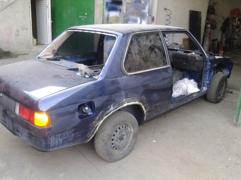

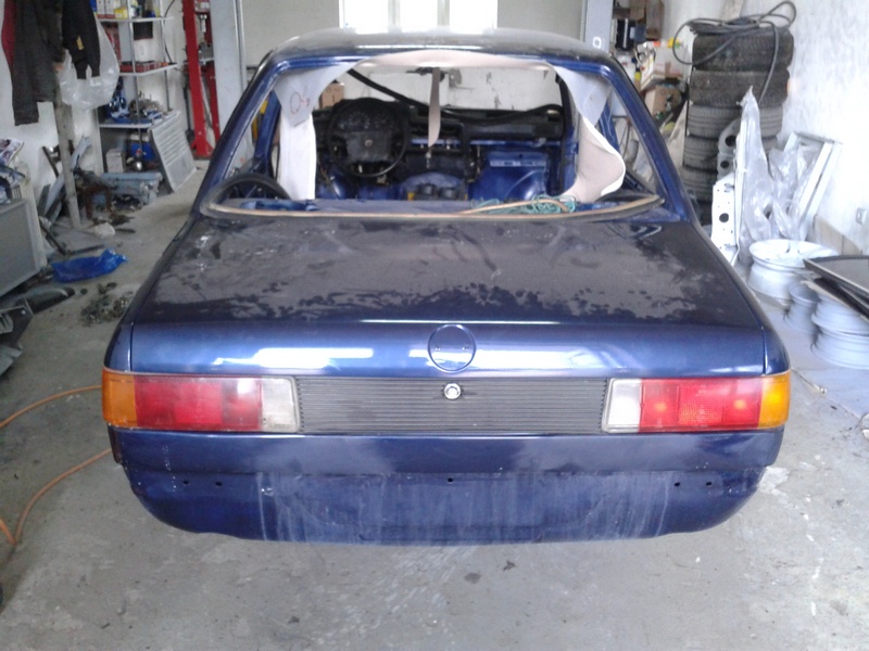

машина после покраски и начальные этапы сборки
Добавлено спустя 4 минуты 9 секунд:

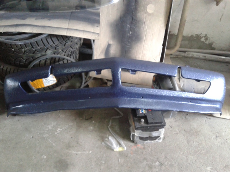

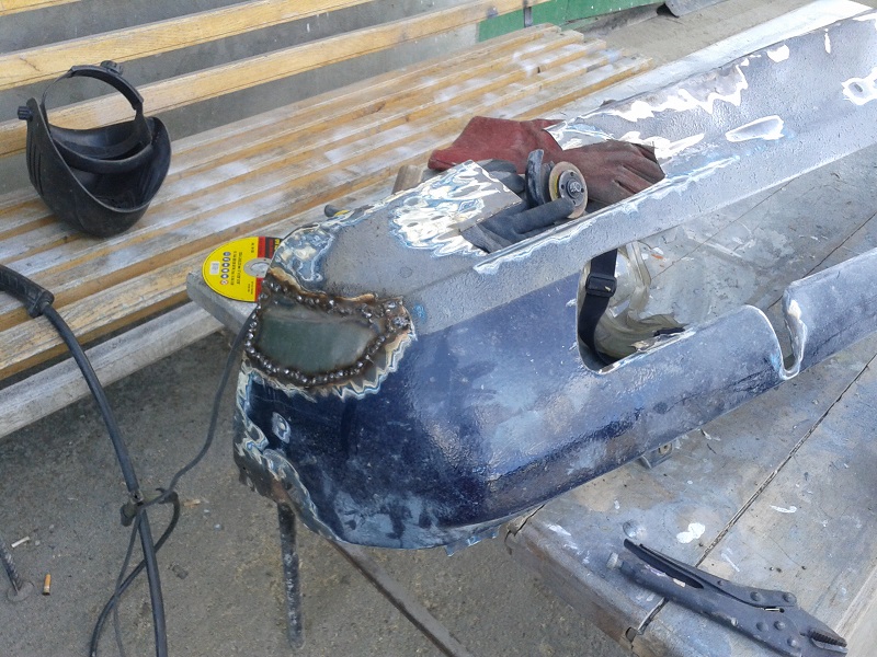

вот губа, жаль, что не сфотал ее состояние до восстановления. очень тяжко я к ней подходил, в самую последнюю очередь, страшно было
Сообщение DEMETRISS » 18 окт 2014, 23:39
цвет все же хорош, только чего ж сама нижняя губа на фартухе такая кривая осталась...
Сообщения: 992
Гараж: E21 315
Откуда: Львов, Дрогобич
Поблагодарили: 33 раза
Сообщение Трансфер » 19 окт 2014, 00:34
да как-то так получилось :cry: там за что ни возьмись, все труха. самому низу меньше внимания уделил, на скорую руку

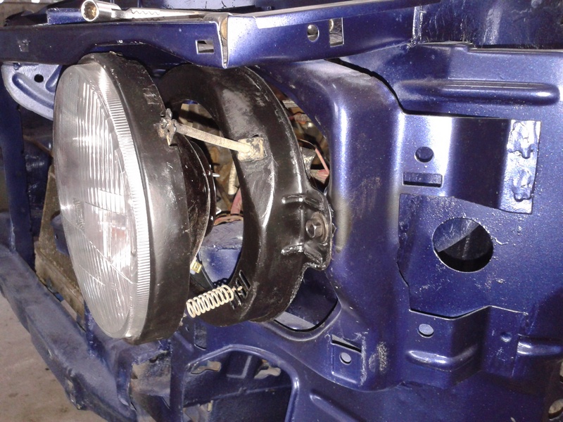

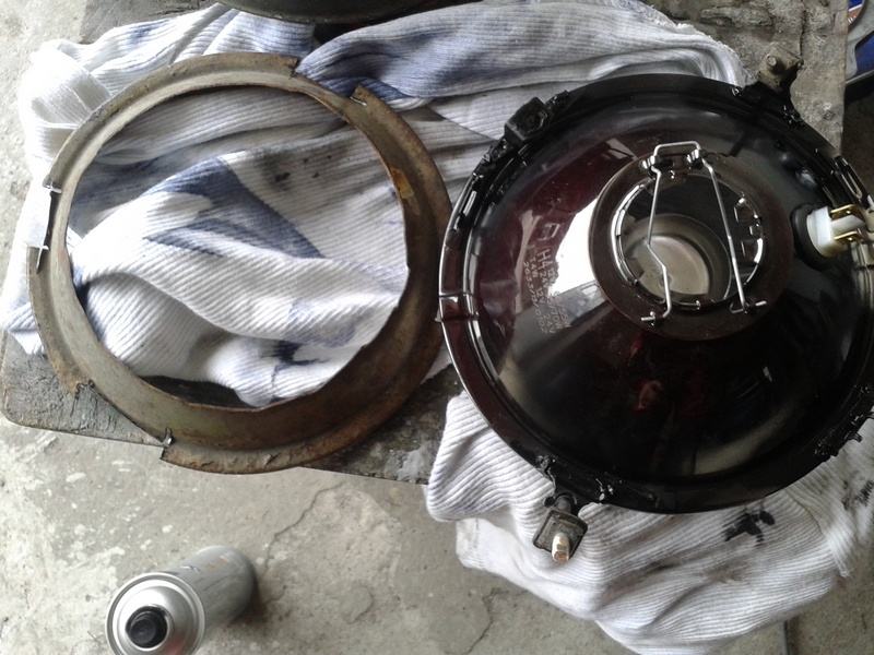

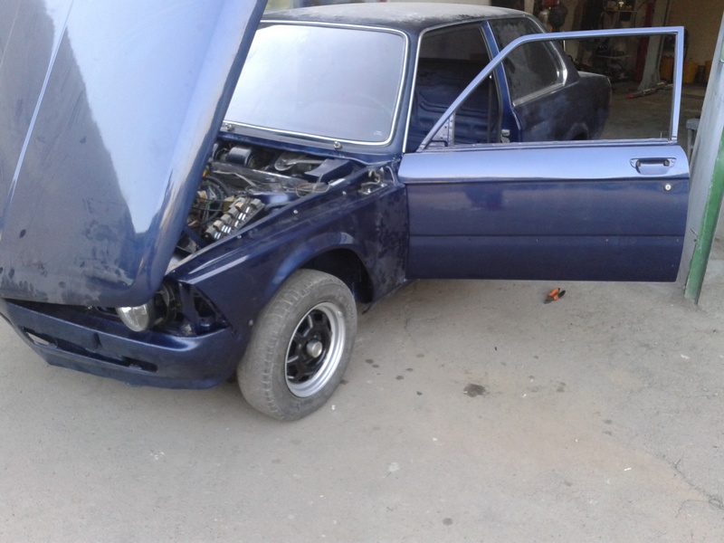

фары были колхозные от советского автопрома. цоколь родной фары был обрезан и туда вставлена была неродная и просто обжата

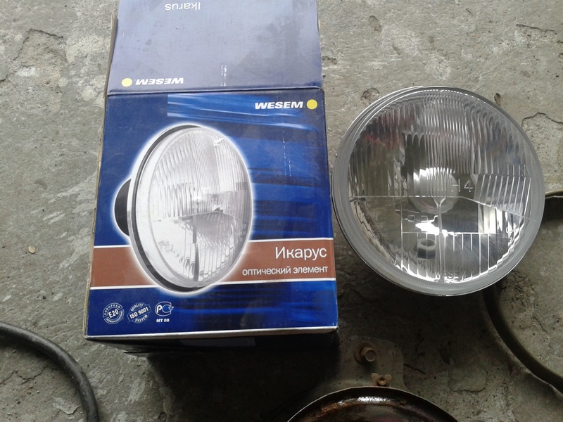

. цена на новые оригинал в 260уе меня как-то разочаровала. наткнулся на фаруме на ссылку, тоже кто-то искал и купил вот такие фары польские по 133грн. +30грн. резиновый пыльник.

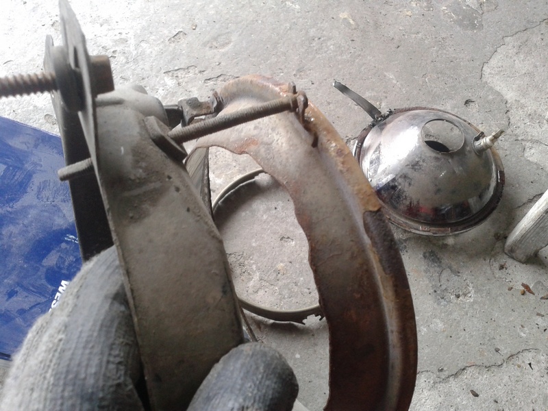

крепления соответственно не подходят. выход такой нашёл: обрезал со старой оригинальной все крепления, сделал точную разметку на новых и приварил
получился такой вот оригинал :D
Сообщение DEMETRISS » 19 окт 2014, 13:01
эт наш Игорь тибальт игрался с фарами, у него в теме вроде было и про гольф фары там чет было..

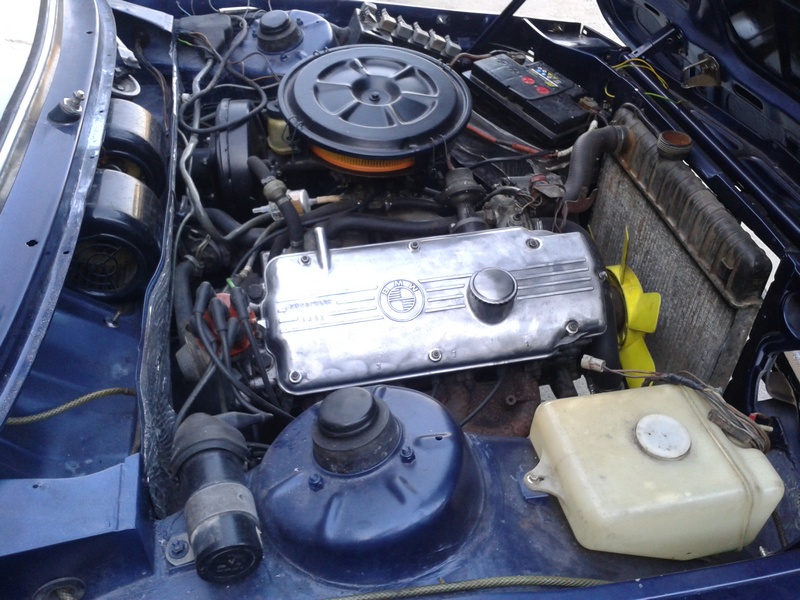

Сообщение DEMETRISS » 19 окт 2014, 16:38
В кожухе моторчика обдува концевик сигналки стоит чтоль?))
Сообщение Chewbacca » 19 окт 2014, 16:55
Это шпилька печки с навёрнутой гайкой
Сообщение DEMETRISS » 19 окт 2014, 17:00
тю)

Сообщение Трансфер » 19 окт 2014, 17:56
Chewbacca писал(а):Это шпилька печки с навёрнутой гайкой
истину глаголите :D сигналку и музыку ещё не поставил

Сообщение Трансфер » 20 окт 2014, 00:48
DEMETRISS писал(а):эт наш Игорь тибальт игрался с фарами, у него в теме вроде было и про гольф фары там чет было..
да Дима, нашел ту темку Игоря, просмотрел. у него точно такие же фарі, та же фирма. просто решения вопроса по креплению віполнено по разному.

Сообщение Трансфер » 20 окт 2014, 23:05
вот всё-таки нашёл одно фото губы до покраски
Сообщение DEMETRISS » 22 окт 2014, 00:03
ну зато сверху целая)
Сообщение Chewbacca » 22 окт 2014, 08:26
Мне кажется, или юбка вся в "барашке", а не только низ?
