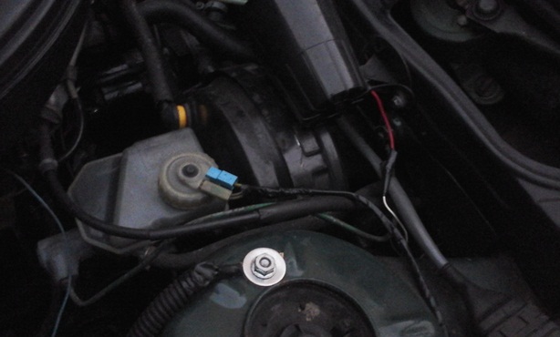

Re: Усиление тормозов
Pasha писал(а):Нашел кто нибудь вариант ВУТа, чтоб без рихтовки брызговика, сверловки и других переделок?
Да.
Знакомый поставил от форд галакси. Подошло без рихтовок и вмешательств в геометрию.
Б/у копейки стоит. Работает отлично и без АБС. Если будет возможность - выложу фото.
Pasha писал(а):vitlia
Благодарю за информацию, однако, 34 000 руб., за комплект (ВУТ, ГТЦ, бачек), это жестко + он становиться бачком под наклоном + есть подозрение, что корректно работать он будет только с гидроблоком АБС, на что рассчитан.
ГТЦ и бачёк остаются свои. Вакуумник подходит болт к болту от галакси, шаран или алихамбра. Главное, чтоб с двумя мембраннами.
