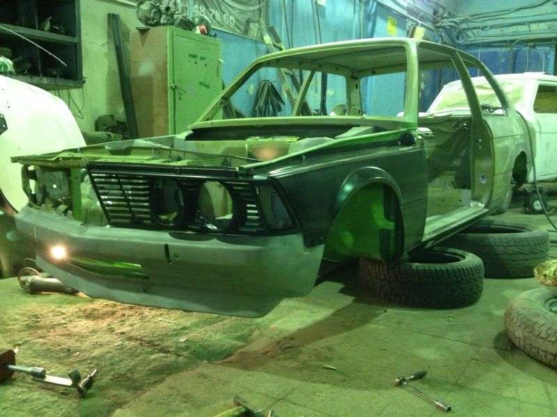

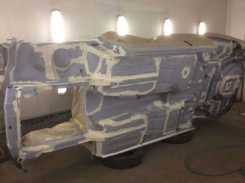

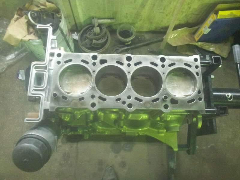

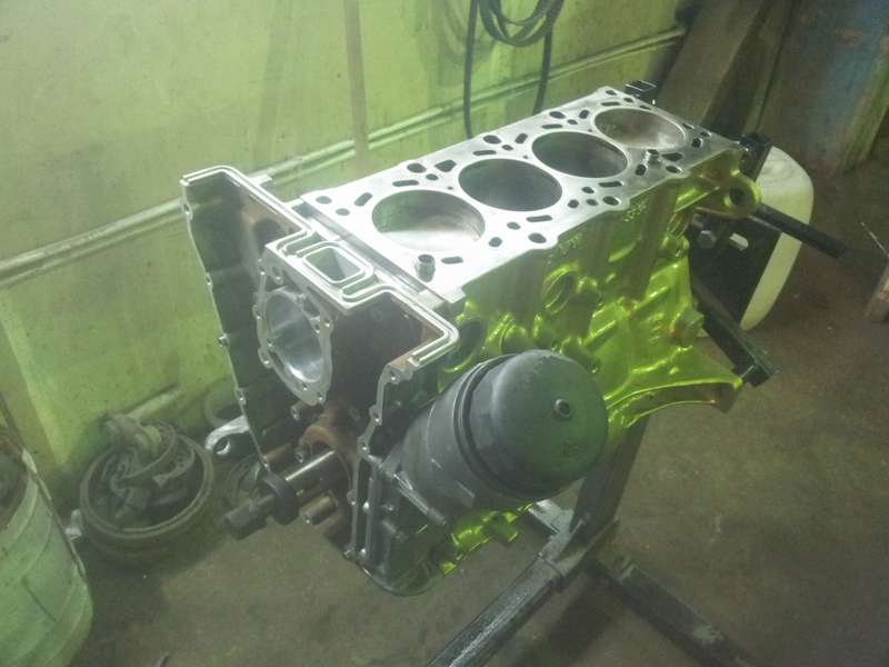

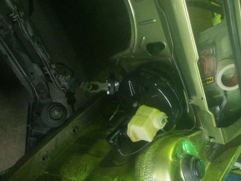

С дырками.прорезями и прочим погодим пока,сделаю фото что у меня после всех защитных покрытий вышло.

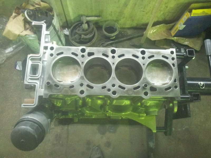

Сегодня покрасил и перебрал вот это узел
Добавлено спустя 1 минуту 27 секунд:

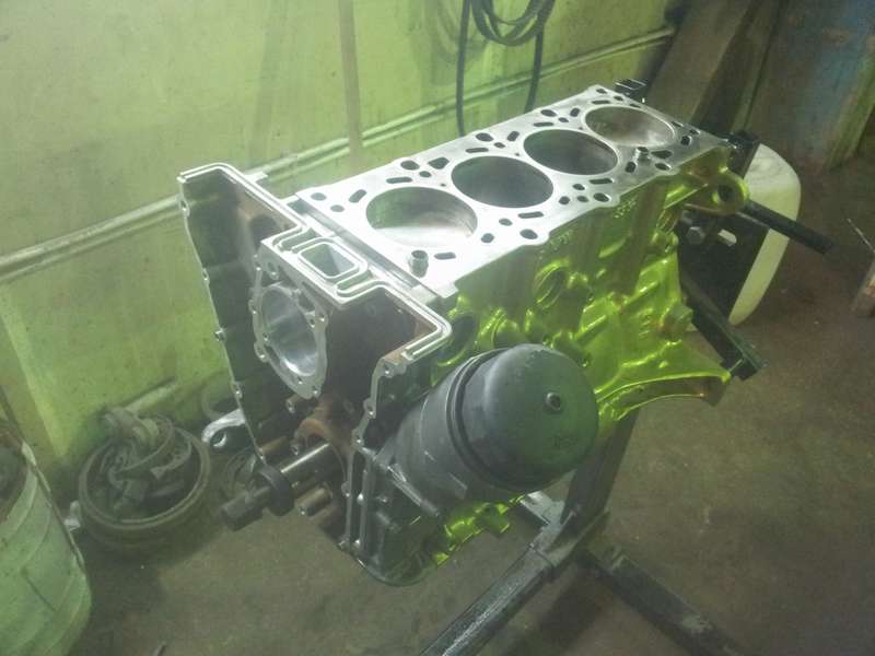

И начал собирать мотор)))

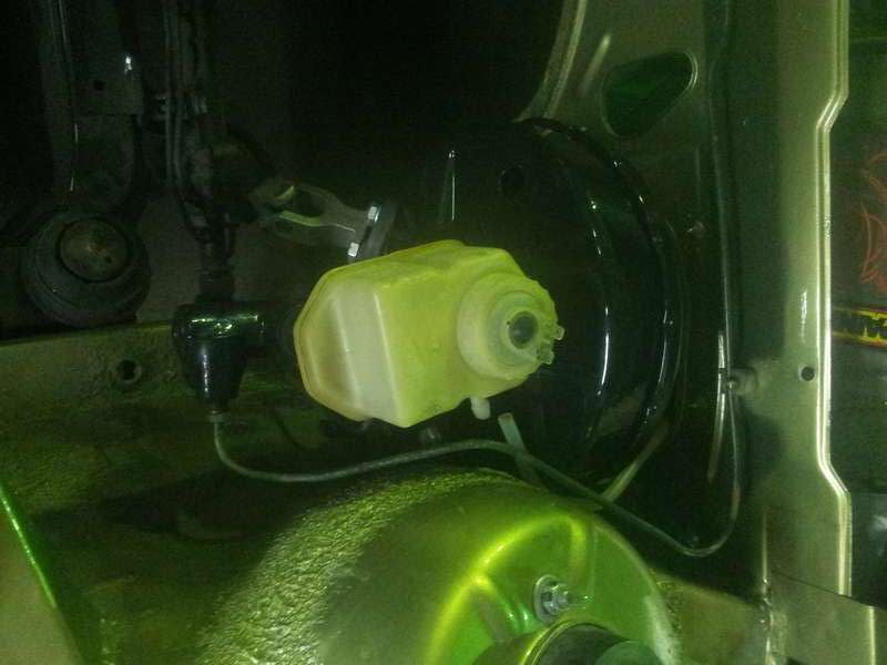

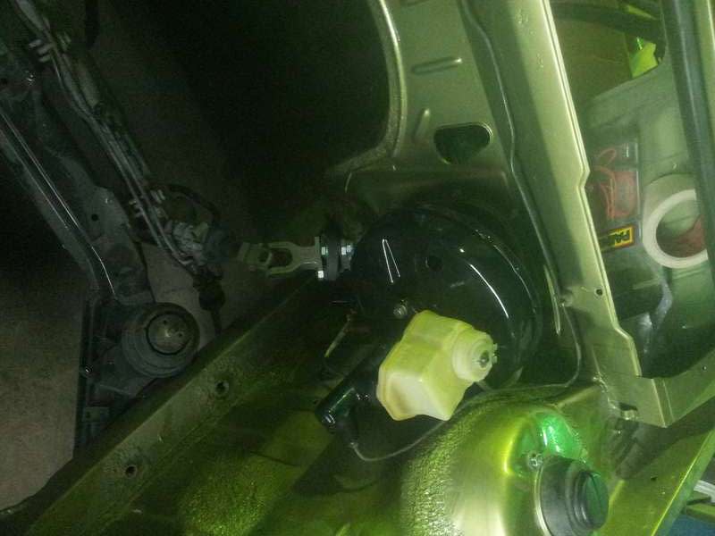

Вакуумник и гтц красивые, а шуба на стаканах глаз режет и лонжеронах

Chewbacca писал(а):Вакуумник и гтц красивые, а шуба на стаканах глаз режет и лонжеронах
Это шуба распыляемый герметик,цена вопроса 1157 за балон.ушло 5 штук)) мне не режет,гагага
Пацаны со станции подогнали.я им плакался что шпаклевать не могу по статусу)))
Добавлено спустя 2 минуты 42 секунды:
Мовилят там где есть скрытые полости,на тех фото что ты отметил все прокрашено с двух сторон,зачем там мовиль???? сварено и отпескоструино и покрашено)))

Re: Ля-Ля )
Сообщение Chewbacca » 28 фев 2014, 00:52
Это если встык варить, а у тебя дофига нахлеста, поэтому я тож не понял решения по аркам

Re: Ля-Ля )
Сообщение Shmerco » 28 фев 2014, 01:05
внутреняя арка вариться к наружной встык!!!! одним сплошным швом,с одной стороны красим снаружи и герметик кладем, из нутри делаем факел точкой и красим через салон,далее туда льем мовильку до усрачки и где кислород??? от него гнеет
а как обработать привареную внутренюю арку к арки наружной ремонтной,имеющей точки сварные,расскажите?? из арки летит прямо в стык сварной вода и если там бутерброд ,то ка его защитить7

Сообщение DEMETRISS » 28 фев 2014, 01:09

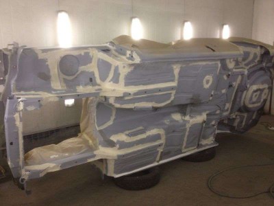

метал на металле, де там нафиг прокрашено между ними?... у тебя даж "яблочко" для болта балки все в рже было, а ты так поверх него и налепил латку. Ну "прокрашено" то прокрашено)
Ну то раз у тебя есть возможность покрывать распыляемым герметосом, лучше бы ты днище им и перекрыл...
Только вот на стакане надо было кистевой мазать, тебе об этом говорили, если ты не понял
Добавлено спустя 37 секунд:
Shmerco писал(а): из арки летит прямо в стык сварной вода и если там бутерброд ,то ка его защитить7
А поверх этот стык изнутри арки, замазать герметиком, тебе что мешает?... а из багажника заливай туда что хочешь

Сообщение Shmerco » 28 фев 2014, 01:19
DEMETRISS писал(а):метал на металле, де там нафиг прокрашено между ними?... у тебя даж "яблочко" для болта балки все в рже было, а ты так поверх него и налепил латку. Ну "прокрашено" то прокрашено)
Ты мне покажи где ржа,дружище)))
Кистевой сам себе маж,стаканы лонжероны-ты художник наверно или лепник скульптур))) на всех новых машинах только он кладется лет 10 точно.ты хоть мазал кистью? у меня все днище на кисти вымазано 3 кило и на днище он не нужен.он несет только визуальное представление. Все латки надо по твои ему шпаклевать тогда было ,шпакля воду через лак впитывает на ура ,а я не стал не чего в моторке шпаклевать и все задул им чтоб латки не видеть было.
